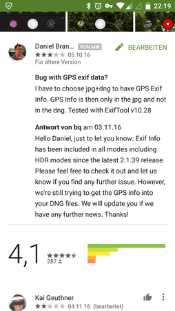

Laut Playstore Kommentar wissen Sie zumindest das GPS bei den dng files fehlt. Screenshot_20161104-221911.png
