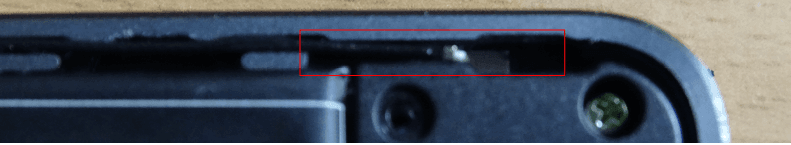

Bei den meisten scheint es wohl zu funktionieren. Aber ich hab das gefühl das die Kontakte (siehe Bild) etwas anders sind.
Vielleicht gebe ich das BQ und den Akku in einer Handyreparatur Werkstatt, aber bis dahin habe die alte wieder reingearbeitet und trainier diesen mit AccuBattery.

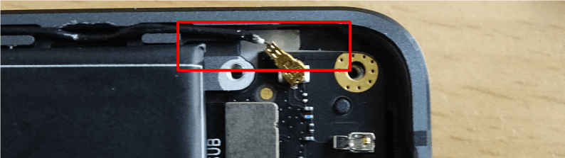

Hat alles soweit geklappt, allerdings ist mir dieses Kabel (siehe Bild), das rechts am Rahmen entlang läuft unten herausgerutscht. Wo genau gehört das hin? War das nur reingesteckt? Welche Funktion hat es?
Weiß jemand Rat? Mist!
Auf dem Foto erkennt man gar nichts
@hanutaneu
Sorry. Jetzt besser?
In einem Video ist von dem Antennenkabel die Rede. Aber ist das unten auch befestigt/verlötet oder war das nur lose reingesteckt?
Das müsste ein Verbindungskabel vom Mainboard zum unteren Teil sein. Ich meine, dass sich dort WLan, Bluetooth und Modem befinden. War zumindest bei einem A4.5 so, das ich mal repariert habe.
Kabel einfach wieder dort einstecken, wo es war und gut.;)

Danke, aber das ist genau mein Problem. Ich weiß nicht wo es genau drin war, unten ist ein kleines Stück blanker Draht 0,1 mm. Ich hatte lediglich dieses Antennenkabel(?) etwas in Form gedrückt und dann war es unten auch schon raus/ab.
Scheint tatsächlich das Antennenkabel zu sein. Keine Verbindung mehr ins Mobilfunknetz, mit keiner der beiden Karten.
Wlan geht, Bluetooth anscheinend auch.
Lötkolben habe ich keinen und selbst wenn, kann ich auch nicht wirklich damit umgehen.
Jetzt bräuchte ich dringend Hilfe.
Hast du mal die Abdeckung unter dem Akku aufgeschraubt?
Fotografiere mal bitte das Kabel und wenn du die Abdeckung runter hast auch den unteren Teil.+
Edit:
in diesem Video an Stelle 6:28 sieht man den unteren Bereich sehr gut und auch, wie das Kabel auf dieses kleines Board gesteckt ist. Die Steckverbindung sollte eigentlich selbsterklärend sein.
Mit etwas Glück musst du den Stecker nur wieder korrekt draufmachen... vielleicht ist aber auch das Kabel aus dem Stecker gegangen... das wäre dann nicht so dolle.:1f615:
Reaktionen: notbremse
Bin mir nicht sicher es lag an der Seite unter der Batterie und zwar lose.
Wilfried
@Dr.Eck Okay, der Tipp war schon mal gut.
Das Kabel hat keine Verbindung mehr zu dem goldenen Stecker.
Aber da braucht man ja eine Uhrmacherausbildung, um das Kabel und den Stecker wieder zu verbinden. Gibt es da einen Trick?
Und geht das ohne löten? Wie isoliert man ein Stück von der Ummantelung ab?
Das Kabel ist wahrscheinlich nur gequetscht auf dem Stecker. Da gibt es spezielle Abisolierzangen oder Vorsichtig mit einem Messer die Ummantelung entferne, dann neu quetschen mit Zange oder anlöten
Reaktionen: HerrDoctorPhone und notbremse
@notbremse du kannst es mal so probieren wie @hanutaneu beschrieben hat aber ich befürchte, dass du da wenig Erfolg haben wirst:1f615:. Das ist schon sehr frickelig weil klein.
Nun ja, ändert nix an der Tatsache, dass das Kabel defekt ist und gegen ein Neues getauscht werden sollte.
Habe gerade kurz gegoogelt und das hier gefunden. Vielleicht findest du ja auch noch was billigeres. 10€ für so ein Kabel find ich schon happig:1f610:
Edit: Ach ja... ich erwähnte ja bereits, dass ich mal ein Aquaris A4.5 repariert habe. Da fehlte dieses Antennenkabel komplett. Ich habe dann ein kabel aus einem defekten Samsung Galaxy S+ ausgebaut, dass ich noch hier hatte, das hat überraschenderweise super gepasst. Falls du noch Elektroschrott da hast, könnte es einen Blick wert sein ;)
