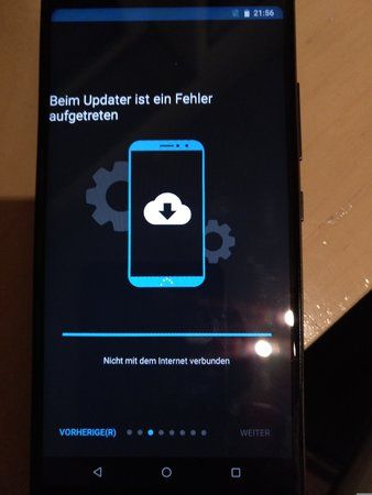

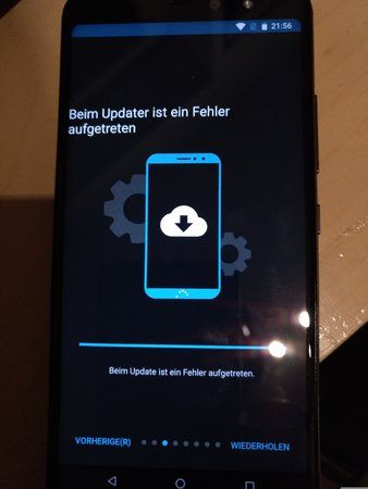

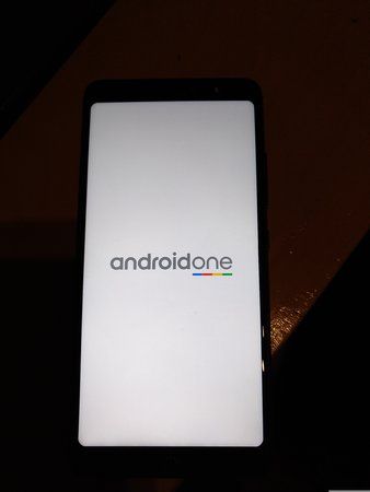

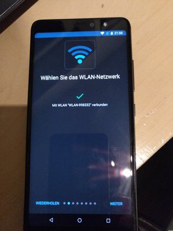

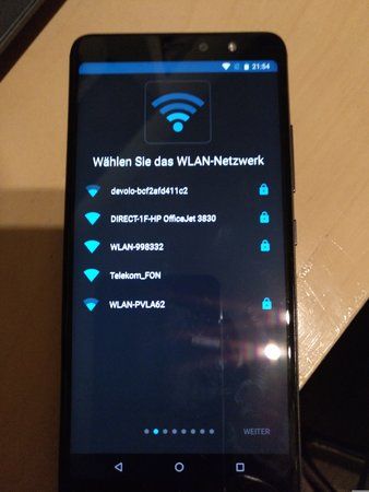

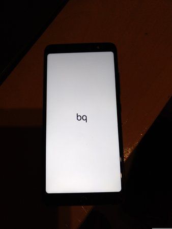

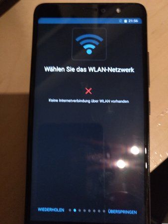

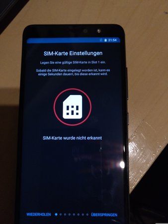

Ich hab mal ein paar Fotos vom Hochfahren des X2 und den einzelnen Eingabemasken (oder wie man es nennen will) gemacht.
Bild 3 zeigt den Screen, der nach dem BQ-Logo auf Bild 2 erscheint. Ich wähle Deutsch und drücke Weiter.
Bild 4 ist eindeutig, den kann ich Überspringen. Egal ob eine SIM-Karte drin ist oder nicht. Auf Bild 5 fordert das HAndy die WLAN-Verbindung an, man kann auch nicht weiterspringen. Ohne Eingabe des WLAN-Schlüssels geht nichts mehr. Das habe ich in Bild 6 brav getan und das WLAN ist jetzt verbunden, nach Drücken auf Weiter gehts zum Update-Screen und nach ein paar Sekunden erscheint die Fehlermeldung. Auf dem vorletzten Bild habe ich das WLAN abgeschaltet, das Ergebnis auf dem Update-Screen sieht man auf dem letzten Bild.
