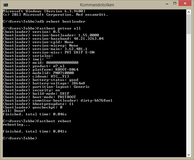

Und das ist definitiv zu wenig. Ungefähr so wie im Screenshot zu sehen ist, sollte dein Output auch aussehen. (Quelle: Google-Suche)
Fehlen dir evtl. bei Ubuntu bestimmte Rechte, um Fastboot komplett nutzen zu können? Kannst/musst du die Befehle vielleicht mit "sudo" o.ä. ausführen?
