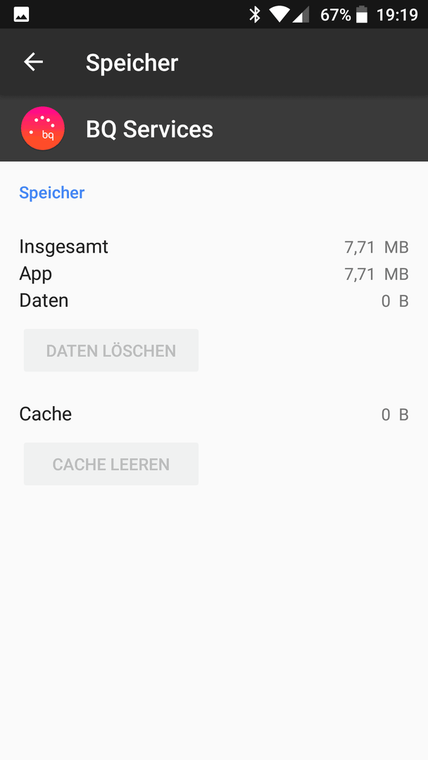

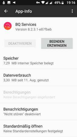

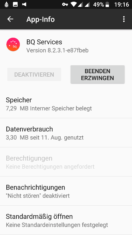

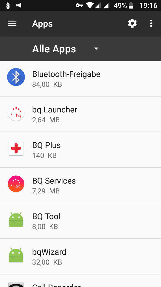

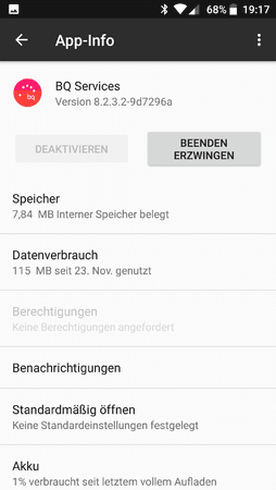

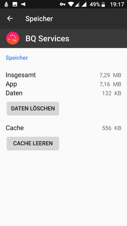

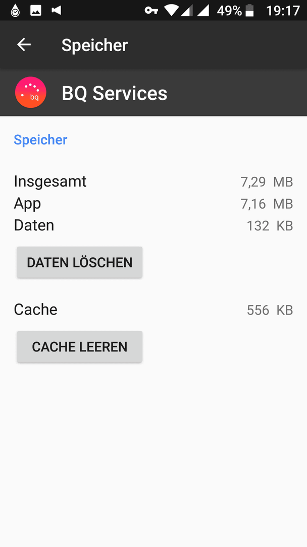

Suchst Du die App um den Speicher/Cache zu leeren?
Achtung : System-Prozess!
Falls ja:
"Einstellungen"-Apps"-
"drei Punkte neben dem Zahnrad"- "System-Prozesse anzeigen".
Dann kommst Du zu der "BQ- Service-App".
Screenshot_20171123-191650.pngScreenshot_20171123-191656.pngScreenshot_20171123-191703.png

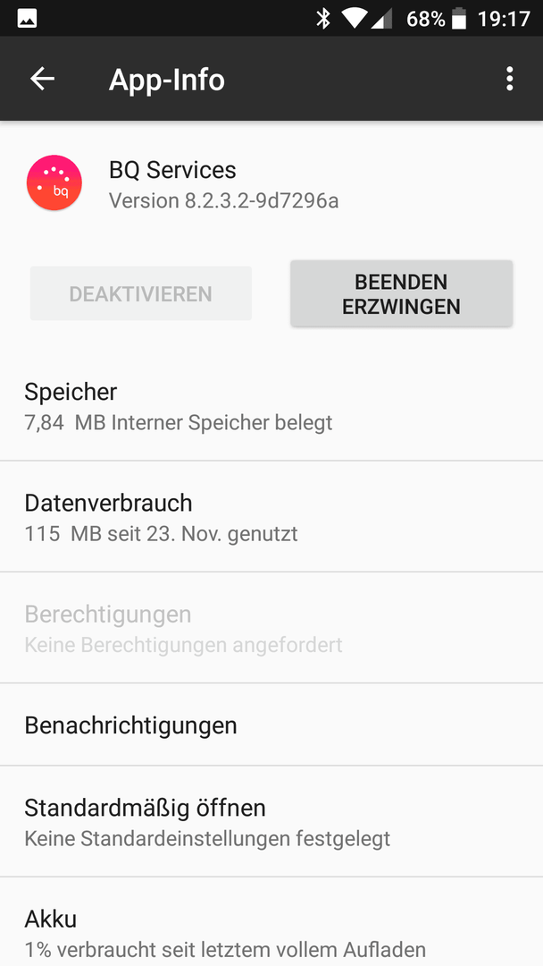

@Alle,
Für "BQ-Services" gibt es ein aktuelles Update im Play-Store!

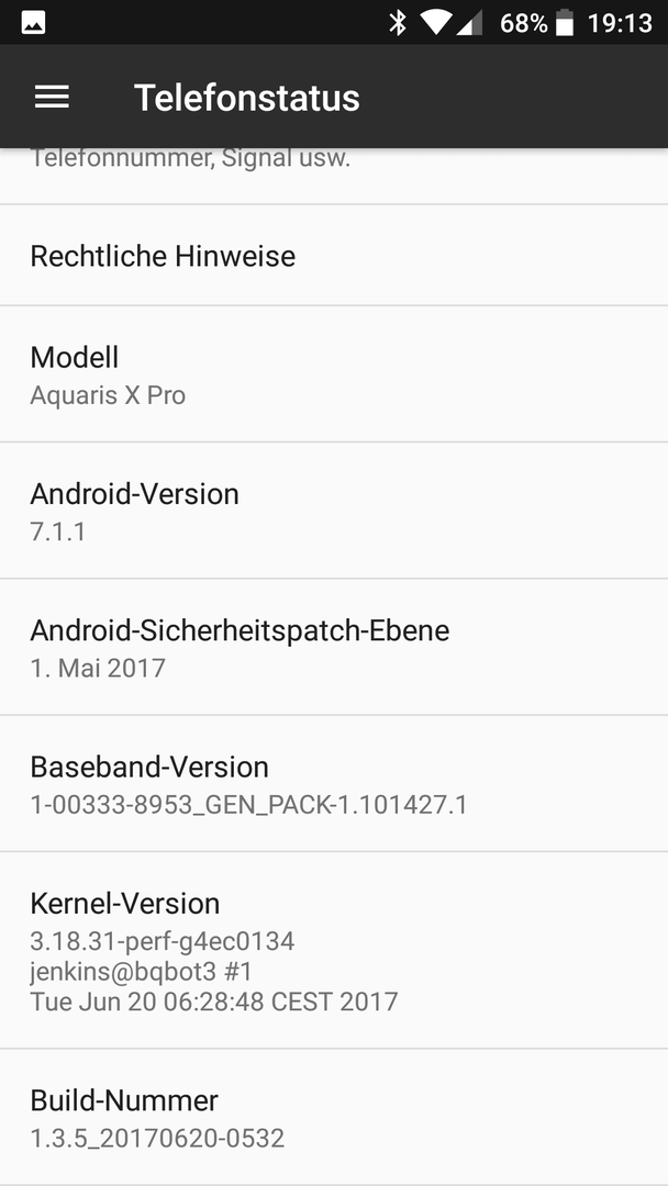

Dann bin ich mal den Einrichtungsprozess durchgegangen, um zu schauen, welche Version nun auf dem Smartphone ist.
Immer noch die Ursprüngliche (Sicherheitspatch-Ebene vom 1. Mai 2017, Kernel-Version 3.18.31...., Build-Nummer 1.3.5.....)

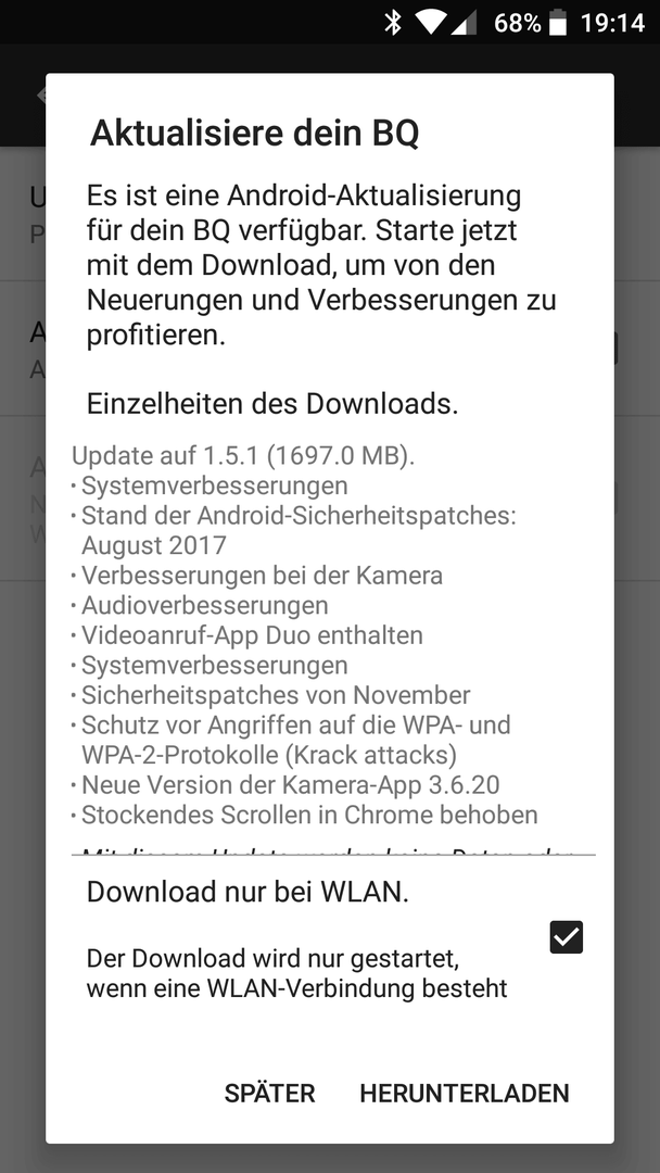

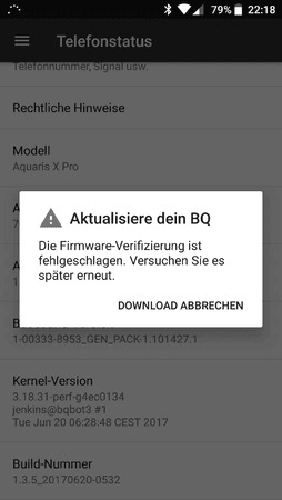

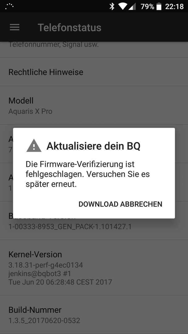

ich habe das BQ Aquaris X Pro 128 seit gestern. Bin mit dem Telefon soweit ganz zufrieden, habe jedoch auch das Problem mit dem Update. Ich habe schon alles mögliche ausprobiert damit das OTA Update klappt. Leider ohne Erfolg.
Ich habe die Daten der BQ Services App gelöscht, die der Download App auch. Habe die BQ Services App über den Playstore aktualisiert und ich habe IPv6 auf meinem Router deaktiviert. :crying:
Hat jemand noch vielleicht eine andere Idee? Flashen würde ich nur ungern, weil ich dann wieder alles einrichten musst. :thumbdn:
giftkugel
Screenshot_20171124-191400.png Screenshot_20171124-191453.png Screenshot_20171124-191727.png Screenshot_20171124-191943.pngScreenshot_20171123-221831.png
loopi schrieb:
Das auch schon probiert?
Evtl. auch mal Cache und Daten der bq Services App, von der App Dateien, Download Manager und Downloads.
Zu finden unter Einstellungen, Apps, Systemprozesse anzeigen.
Vielleicht noch ein Cache Wipe Partition?
