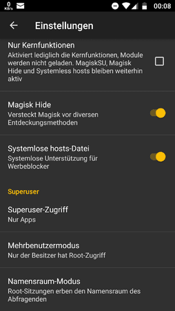

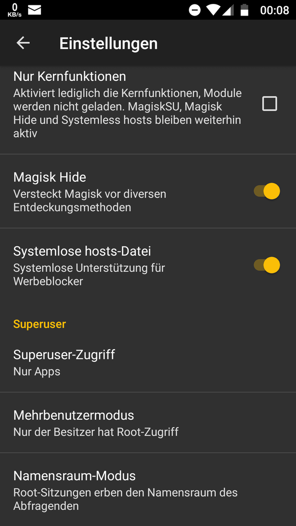

Hast du etwas an den Einstellungen von Magisk geändert? Probleme hatte ich mal nach der Änderung des Namensraum-Modus und als ich versuchte mit AdAway die hosts Datei zu patchen/ersetzen, wobei die entsprechende Option nicht aktiviert war. Hier mal meine (relevanten) Einstellungen:
@sonriab hab die gleichen Einstellungen wie du. Systemlose hosts-Datei muss man übrigens aktivieren, um die Problematik zumindest mit Adaway umgehen zu können.
