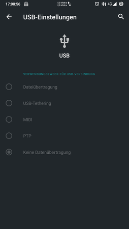

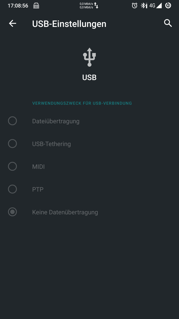

Egal was ich in den Entwickleroptionen unter USB-Std.-Konf. einstelle,
der Modus der in den USB Einstellungen erscheint bleibt immer gleich ("Keine Datenübertragung").
Im Übrigen erreiche ich die zuletzt genannten USB Einstellungen (nicht die in den Dev-Settings) nur durch die Suche in den Einstellungen, nicht über einen Menüpunkt (oder ich bin mit Blindheit geschlagen).
Zudem sind diese Einstellungen alle deaktiviert - "ausgegraut", egal ob mit OTG-Kabel, oder ohne. Screenshot_20200728-170858_Einstellungen.png
Bearbeitet von: u5o - Grund: Typo
