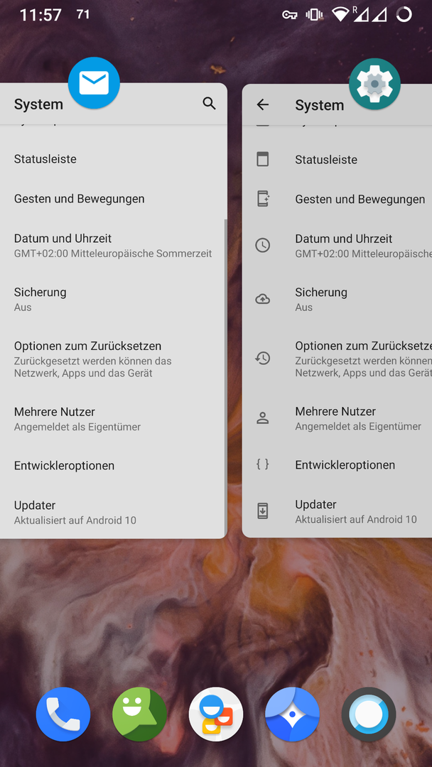

Was ich himmer noch sehe sind falsche Screenshots zur richtigen App in der Auswahl laufender Apps (siehe Screenshot).
