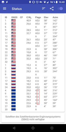

Sehe gerade drei Galileo Satelliten mit der ID 2, 4 und 19. Werden aber zur Positionsbestimmung nicht verwendet.
Ich eben auch, einen mit ID 9, das ist der Erste seit 3 Monaten, auch nicht zur Positionsbestimmung.

Also an Galileo selbst liegt es schon mal nicht. Bei meinem Redmi Note 5 werden die Galileo Satelliten definitiv zur Positionsbestimmung verwendet (siehe Screenshot, schnell auf dem Balkon gemacht).
Auch nach dem Ausfall des Systems im Juli wurden kurz danach die Satelliten wieder für die Bestimmung verwendet.
