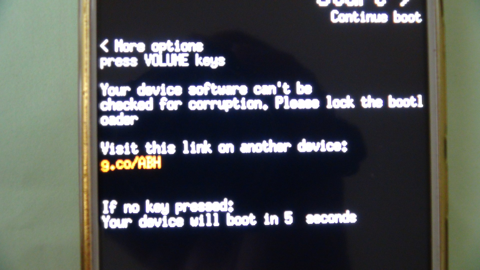

Beim booten hatte ich das Problem, dass Problem, dass der "Startbildschirm" erscheint, wo ich in Fastboot wechseln kann
Das ist doch bei Offenen Bootloader ein Normales verhalten, siehe Bild im Anhang.

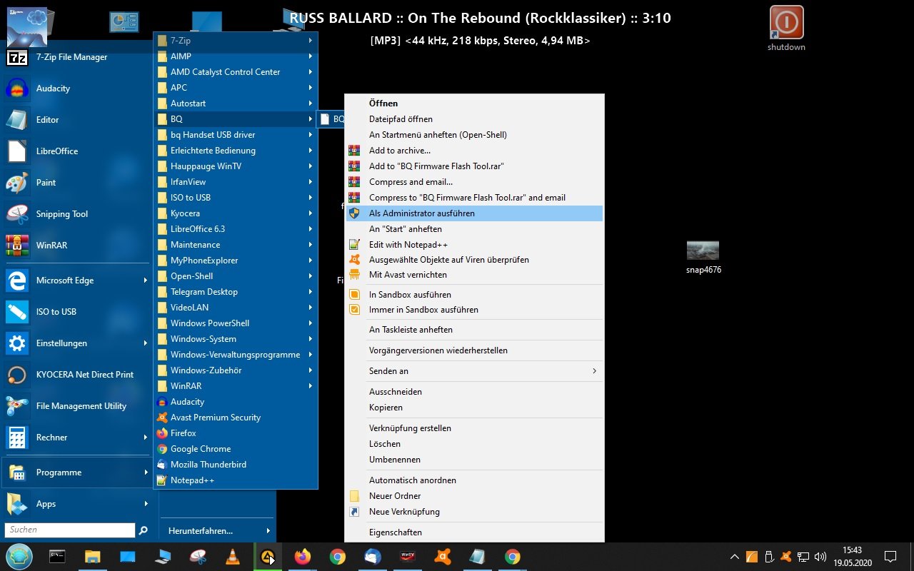

Flashtool habe ich ausprobiert. Es erkennt nichts.
Versuche andere USB Buchsen an deinem PC, und Starte das Tool als Administrator / Vom Adminkonto (Falls Vorhanden) sonst mit Adminrechten..

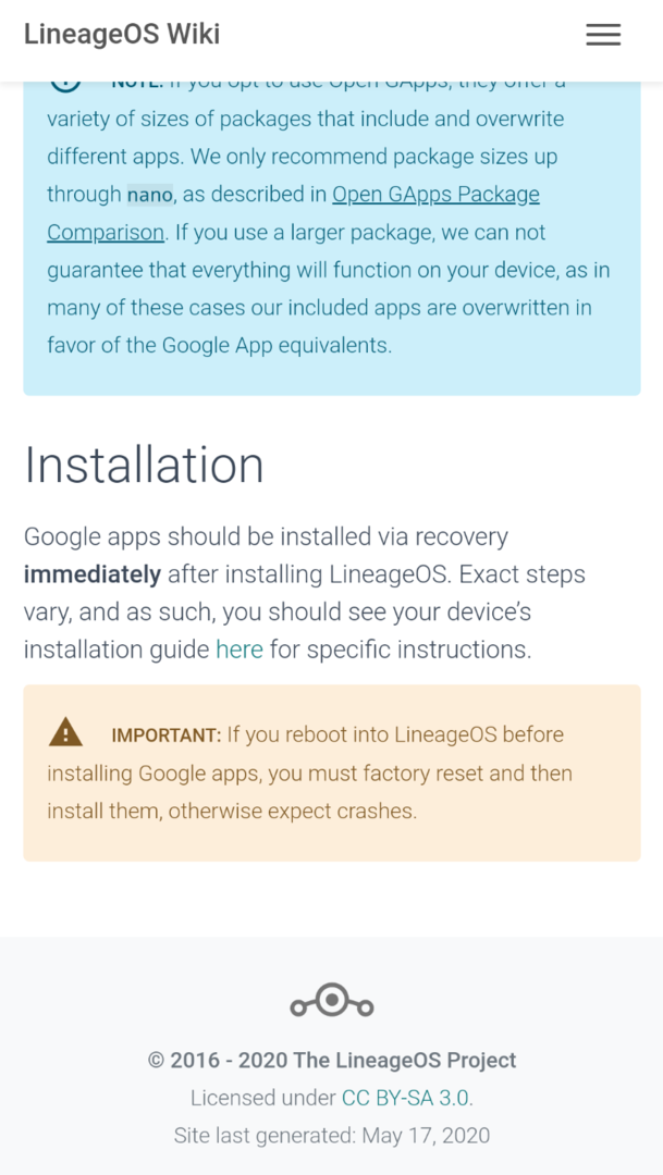

@bwegner Warum kommt man auf die bekloppte Idee, seinen Bootloader zu locken??? Du hast doch nur die GApps installiert!
1.) Die GApps werden vor dem ersten Boot installiert und nicht irgendwann nachträglich! Es handelt sich dabei um Systemapps. Sobald dein Gerät das erste Mal bootet, richten sich diese Apps ein. Das war vorherzusehen, was bei dir passiert ist und die Lösung wäre eine ganz einfache gewesen: Das system.img neu flashen, weil du auch Systemapps installiert hast. Dazu noch zumindest den Dalvik-Cache wipen, aber besser komplett /data.
Dein Handy wäre danach wieder gestartet.
2.) Erkläre mir bitte, warum du in Fastboot den Befehl "flashing lock" ausgeführt hast? Ich kann mir nicht vorstellen, dass es irgendeinen sinnvollen Grund dazu gibt, nach dem die Installation der GApps nicht klappt (die ja auch falsch installiert waren!).
Die Fehlerbehebung wäre so leicht gewesen: Google-Suche öffnen > "gapps" eingeben > 1. Ergebnis "The Open GApps Project" öffnen > auf der Startseite "Support" anklicken > Open GApps FAQ (s. Punkt 3)
Zusätzlich wird auf LineageOS Downloads zu jedem Gerät ein "Installation Guide" zur Verfügung gestellt. Dort sind auch die GApps mit einem Link vermerkt. Dieser Link bringt die u.a. auf die Seite, die im Screenshot zu sehen ist.
