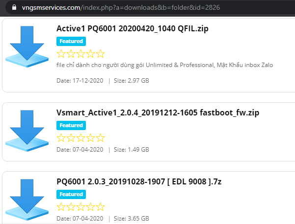

Das ist in der Tat der schwierige Teil. Selbst wenn Sie GPT und Partitionen über emmcdl + verbundenes kompatibles Firehose (aus Asus Zenfone Max Pro M1) verwenden, fehlen einige Dateien, die zum Zusammenstellen eines funktionierenden QFIL-Pakets für Aquaris X2 Pro (zangyapro) erforderlich sind.
Da vngsmservices[.]com ohnehin ein 100-USD-Abonnement benötigt, um die vollständigen QFIL + EDL-Pakete für Vsmart Active 1 (PQ6001) zu erhalten, ohne zu bestätigen, dass sie funktionieren, sehe ich mich immer noch um.

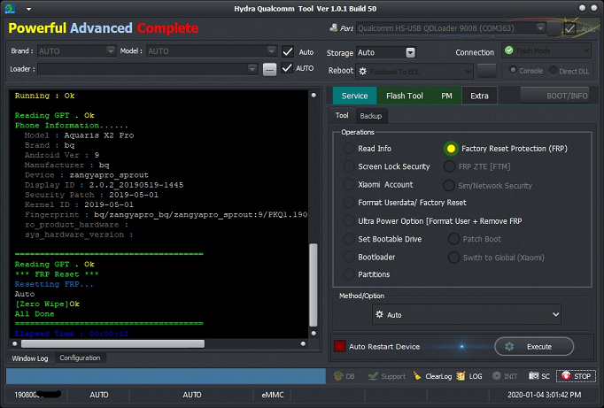

Noch etwas anderes: Kennt jemand das Hydra Tool? Konnte hier im Forum nichts dazu finden.
Nur eine kommerzielle Software / ein kommerzielles Tool wie alle anderen, auf die beispielsweise im forum[.]gsmhosting[.]com verwiesen wird. Dies bedeutet, dass Sie den Dongle / die Lizenz kaufen müssen, um ihn zu aktivieren und legitim zu verwenden.
Auf ihrer Website erklären sie, X2 Pro teilweise zu unterstützen, und es ist nicht so klar, ob sie Firmware-Flash nur über Fastboot oder auch über EDL unterstützen.
Der Reseller hat nur den FRP Service-Screenshot für X2 Pro bereitgestellt, jedoch keinen Flashtool-Screenshot.
