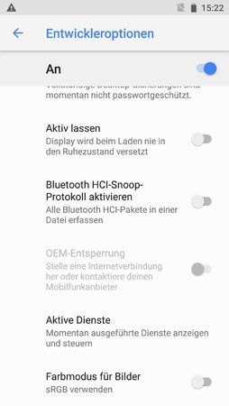

Hallo zusammen!
Ich scheitere leider beim Bootloader entsperren.
Die Build-Nummer ist 2.51_20190114-1551, das Sicherheitsupdate vom 01.02.2019.
Die Entwickleroptionen habe ich freigeschaltet, aber die OEM-Entsperrung lässt sich nicht aktivieren- das Feld ist angegraut. Da steht 'Stelle eine Internetverbindung her oder kontaktiere deinen Mobilfunkanbieter'.
Verbinde ich das Telefon mit dem PC (Windows 7 bzw Linux), wird es im fastboot mode erkannt. Wenn ich dann 'fastboot flashing unlock' oder 'fastboot oem unlock' eingebe, kommt immer 'FAILED ... oem unlock is not allowed'.
Seit ich das Telefon vor 2 Monaten gekauft habe, habe ich damit nichts außer dem Beschriebenen gemacht und es in die Werkseinstellungen zurück versetzt- was nichts brachte.
Hat jemand eine Idee, was ich tun kann, um den Bootloader zu entsperren, damit ich Lineage installieren kann?
Besten Dank schonmal!
PS: Nach allem was ich darüber gelesen habe (und das Problem haben nicht viele), würde ich raten, dass jemand ein Update im Media Markt mit diesem BQ Flashtool gemacht hat
Kannst du davon mal einen Screenshot machen und hier anhängen?
Reaktionen: moidept
Habe ganz vergessen zu schreiben, es ist das Aquaris Screenshot.jpg X Pro
@Klauf Hast du denn mal ausprobiert, wie das ist, wenn du eine SIM-Karte einlegst oder zumindest eine WLan-Verbindung herstellst?
Reaktionen: Klauf und moidept
Was passiert wenn du darauf tippst ?
Hast du die Entwickleroptionen schon an und ausgeschaltet ?
Hast du das USB Debugging auch aktiv ?
Tipp: wenn die Treiber nicht wollen: einfach die win /7 /8.1 /10 Treibersignatur deaktivieren
[doublepost=1554764531,1554762870][/doublepost]Noch was du könntest dein X Pro, mit dem BQ flash tool die Stock-ROM komplett neu flashen. was mich aber wundert ist dies =
"Stelle eine Internetverbindung her oder kontaktiere deinen Mobilfunkanbieter"
Device Protection
Zu "OEM-Unlock aktivieren" gehen
[doublepost=1554767359][/doublepost]
Dies ist nicht nachvollziehbar, da dass "BQ Firmware Flash Tool " legendlich alle Partitionen auf Stock-ROM (Werkseinstellungen zurückgesetzt) /schreibt.
Reaktionen: Klauf
@hansgruber2 wenn er die Option im Screenshot nicht aktivieren kann, hat das nichts mit den Treibern zu tun und die Fehlermeldung, die @Klauf beim Unlock-Versuch bekommt ist ja nur logisch, weil der Bootloader eben noch nicht für den Unlock freigegeben wurde.
