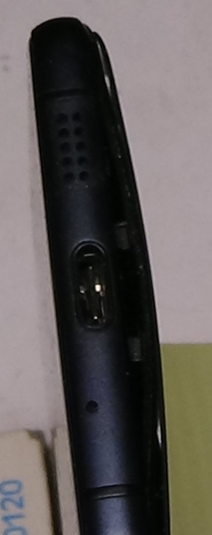

Mein Aquaris X Pro scheint schon etwas in die Jahre gekommen zu sein. Akku-Laufzeit wird immer kürzer und ich glaube der Laderegler spinnt auch ein wenig. Ok, jetzt habe ich mir ein neues Smartphone beschafft und nehme das X Pro aus der Silikonumfassung des Ledermäppchens heraus.
Es ist leider schwierig zu erkennen, aber die Rückseite unten hat mittig einen Spalt von 4 mm.Die Rückseite scheint auch aus zwei Platten aus unterschiedlichem Material zu bestehen, die sich teilweise getrennt haben.
Der Spalt auf der Rückseite geht auch den Seitenkanten entlang. Von oben sieht es in Ordnung aus. Da ich das Handy immer im Leder-Mäppchen gehabt habe ich das erst jetzt bemerkt, könnte gar nicht sagen seit wann das so ist oder ob es spontan oder allmählich gekommen ist.
Aber ich rätsel jetzt schon, was da passiert ist?

Könnte es sein, das sich der Akku aufgebläht hat?
Reaktionen: KlausPI, HerrDoctorPhone und Jakob2199
War jetzt auch mein erster Gedanke. Sieht ganz danach aus.
Reaktionen: KlausPI und Jakob2199
Ja, der Akku bläht sich auf. Schnellstmöglich auswechseln. Kostet nicht viel.
Reaktionen: KlausPI und HerrDoctorPhone
Auch ein Akku hat mal Blähungen 😳

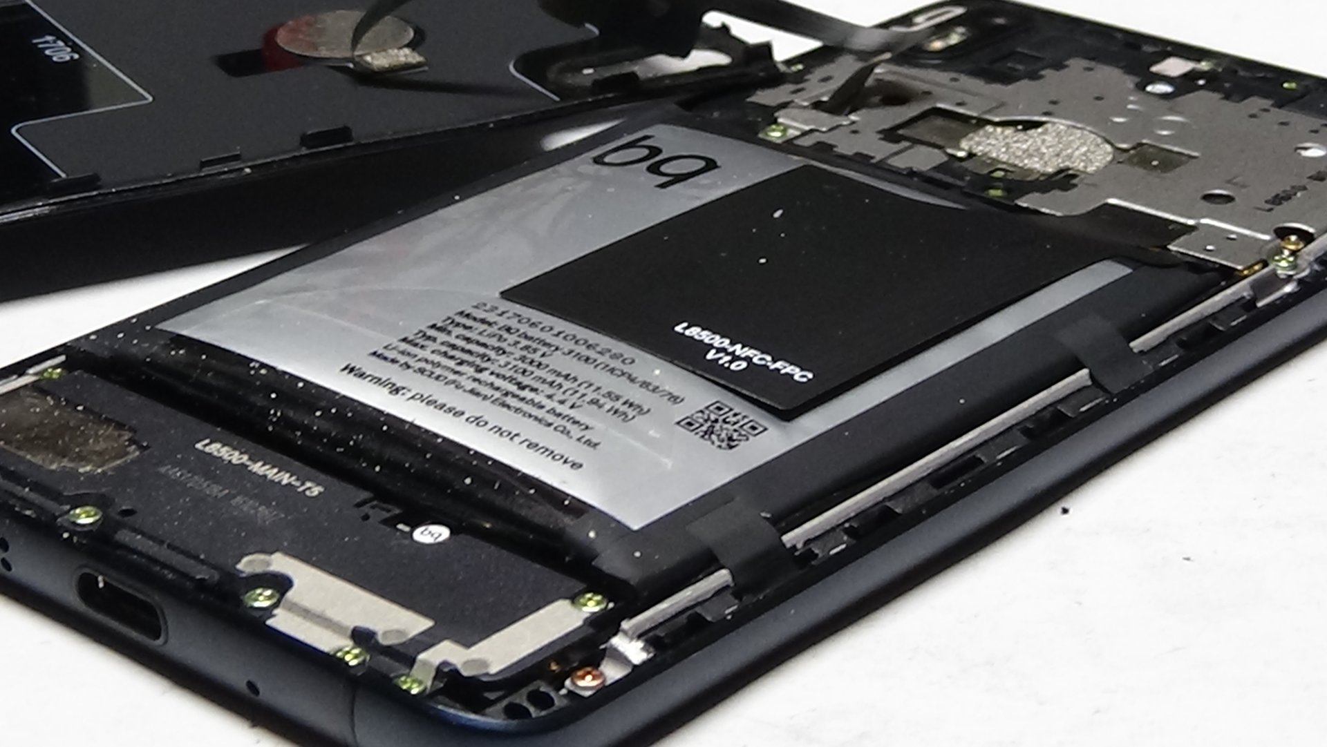

Kannste die Rückseite selber entfernen? Mach doch mal bessere Fotos die Rückseite ist nur fest Geklippt mit dem Rahmen
Ah super. Auf mich hat das zunächst wie geklebt gewirkt.
Und ja, ich denke der Akku ist tatsächlich aufgebläht. 😃
Dann werde ich mal einen Ersatz-Akku ordern.
Und da sich das Aquaris X2 Pro ähnlich öffnen lässt, bekommt das Handy meiner Frau auch gleich einen neuen Akku. Der ist sogar etwas günstiger.

Beim Ausbau darauf achten das du den Akku nicht zerstörst, da kann ein Funke zischen und der Akku brennt ab.
Mach das in der nähe der Spüle ;)

Du soltest nur drauf Achten das beim Anklipsen des Kontaktes vom Akku dir kein Kurzschluß passiert, halt richtig drüber legen Sanft eindrücken dann schauen obs Handy angeht danach zu machen. 😉

Mein Frau würde mich umbringen, wenn ich das in der Nähe der Spüle machen würde.
Dein Hinweis ist sehr wertvoll und sollte von jedem Selbst-Bastler bedacht werden. Ich war zuletzt an einem Forschungsinstitut beschäftigt, wo derartiges Verhalten von grösseren Akkus für Fahrzeuge praktisch erforscht wurde. Holla die Waldfee! Von dem her bin ich vielleicht etwas über-sensibilisiert.
Ich wollte das im Freien machen und meine Bastel-Unterlage auf eine ausgebreitete Feuerlöschdecke legen. Dann kann man das im Fall des Falles in einen unkritischen Bereich transportieren und muss es nicht spontan zum Nachbarn rüber schleudern. ;)
