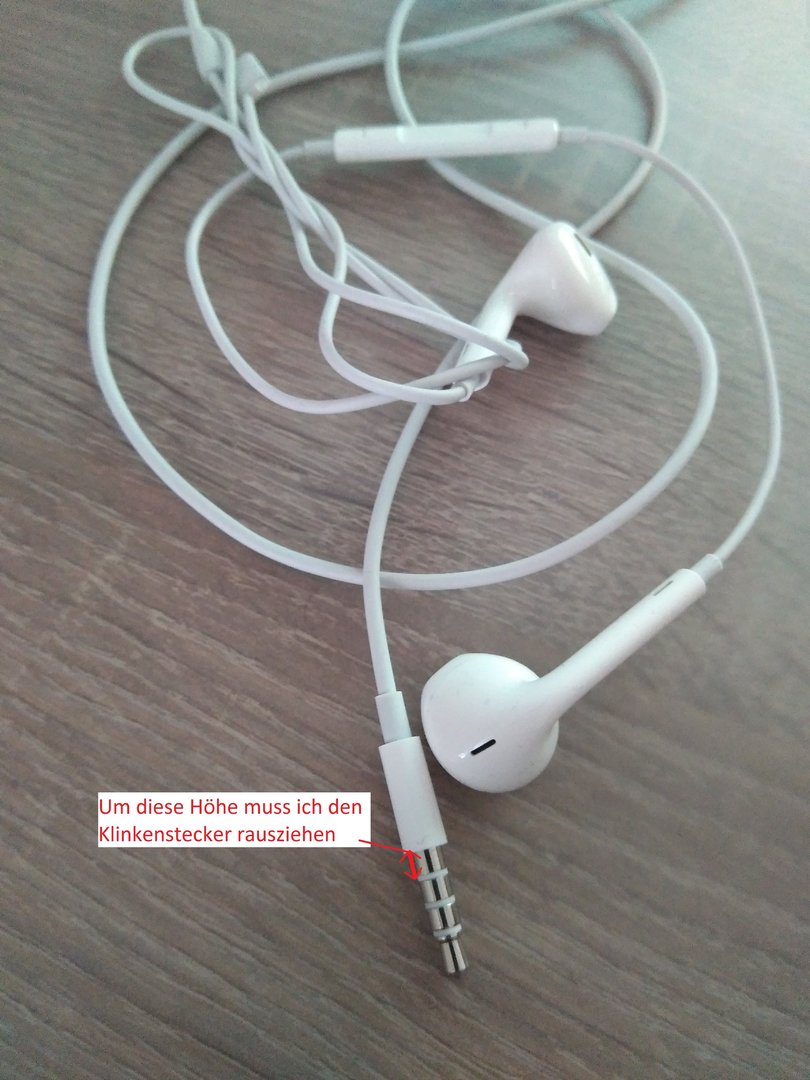

Ich habe das Headset eingesteckt und starte die FM Radio App. Leider wird das Headset nicht als Antenne erkannt. Es kommt auch kein Headset Symbol in der Android Statusleiste.
Wenn ich jetzt den Klinkenstecker des Headset etwas rausziehe kommt das Headset Symbol in der Android Statusleiste. Ich kann jetzt auch Radio hören.
Wenn ich den Klinkenstecker wieder reinstecke, wird das Headset in 6 von 10 Versuchen erkannt.
Ich habe schon zwei Headsets (Huawei P6, Apple 6SE) getestet, aber leider habe ich bei jeden das Problem.
Hier mal ein Bild vom Klinkenstecker:
Habt ihr auch das Problem?
Danke
Gruß WK85

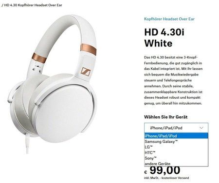

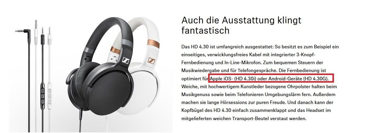

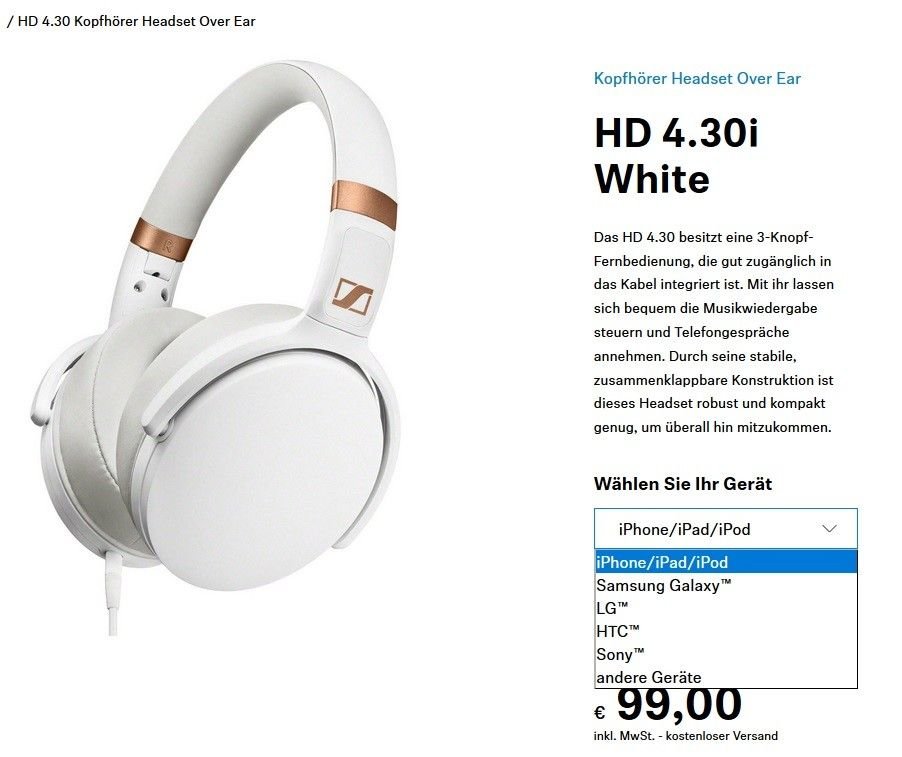

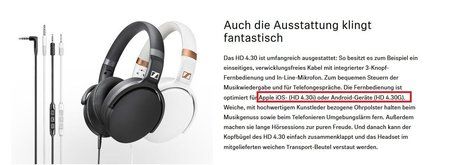

Edit: Deine Erklärung bzgl. der unterschiedlichen Standards hat leider einen Haken: Wenn angeblich sowohl Android- als auch Apple-Geräte denselben Standard nutzen - warum sind dann von verschiedenen Herstellern für beide Geräte/Systeme unterschiedliche Versionen von Headset im Portfolio? -->
Bildquelle: Sennheiser-Homepage
Die Optimierung wird sich nicht nur auf die Steuerungsmöglichkeit beziehen, sondern könnte u. U. durchaus auch mit der allgemeinen Kompatibilität zusammenhängen.

Wenn es mit den iPhone Headset mal funktioniert (voll eingesteckt), dann habe ich nur ein Kopfhörersymbol (ohne Mikro) in der Android Statusleiste.
