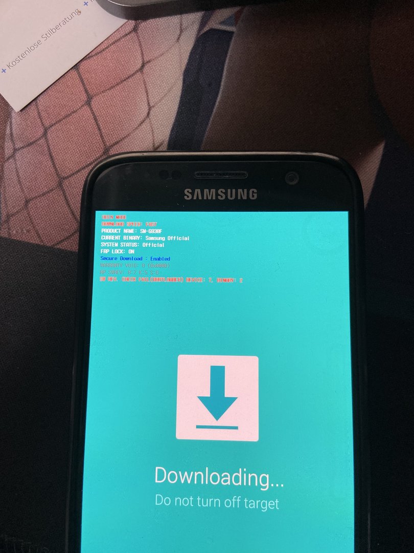

Ich habe ein S7 von einem Kumpel bekommen und sollte mir es mal anschauen.
Es geht nur noch in den Download Modus.

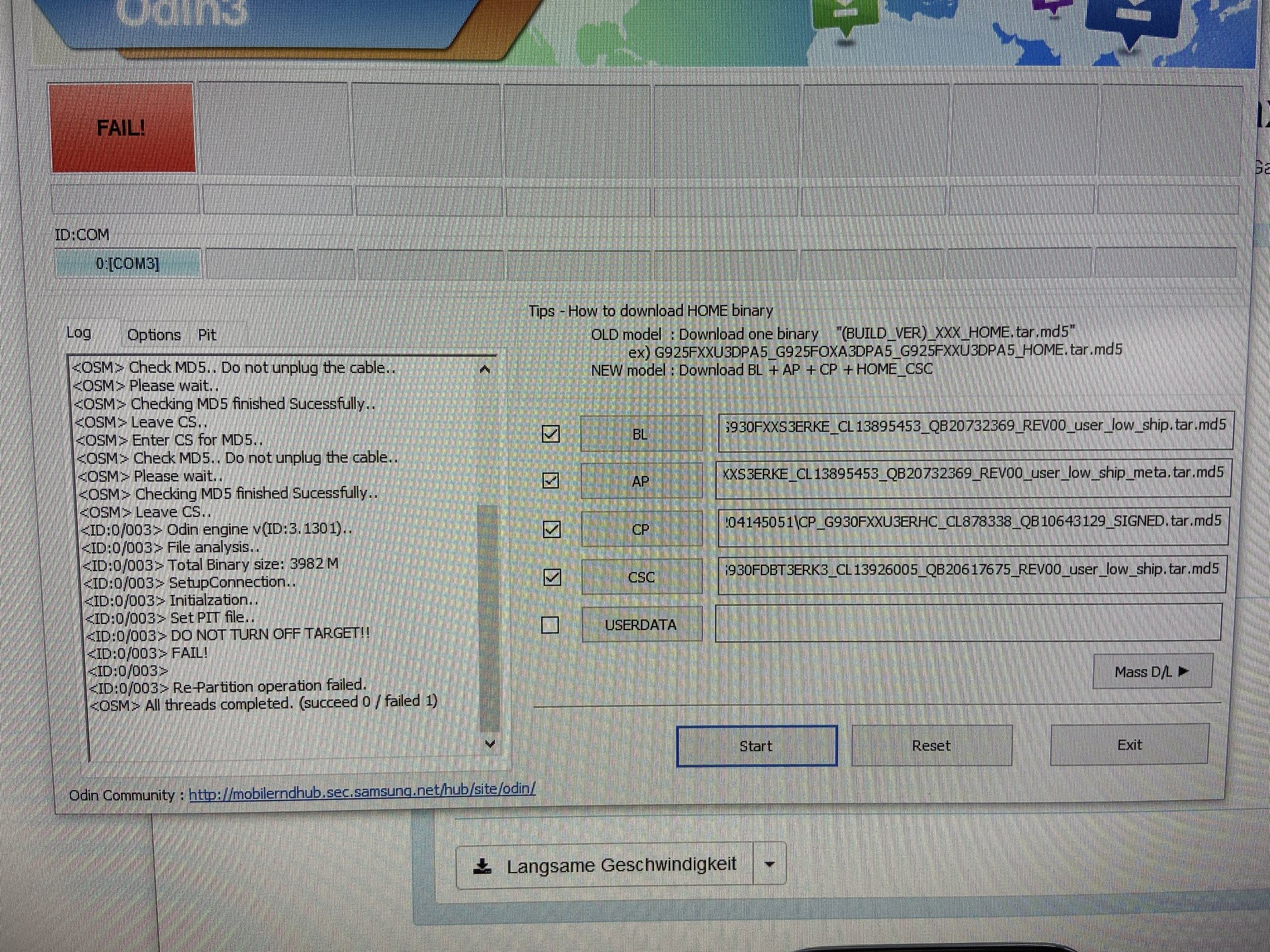

Mit Odin habe ich versucht mehrere Android Versionen zu flashen und bekomme immer den gleichen Fehler.
Ich habe die Deutsche Version genommen und die t-mobile.
Immer der gleiche fehler
Weiß jemand wie es wieder hin bekomme?

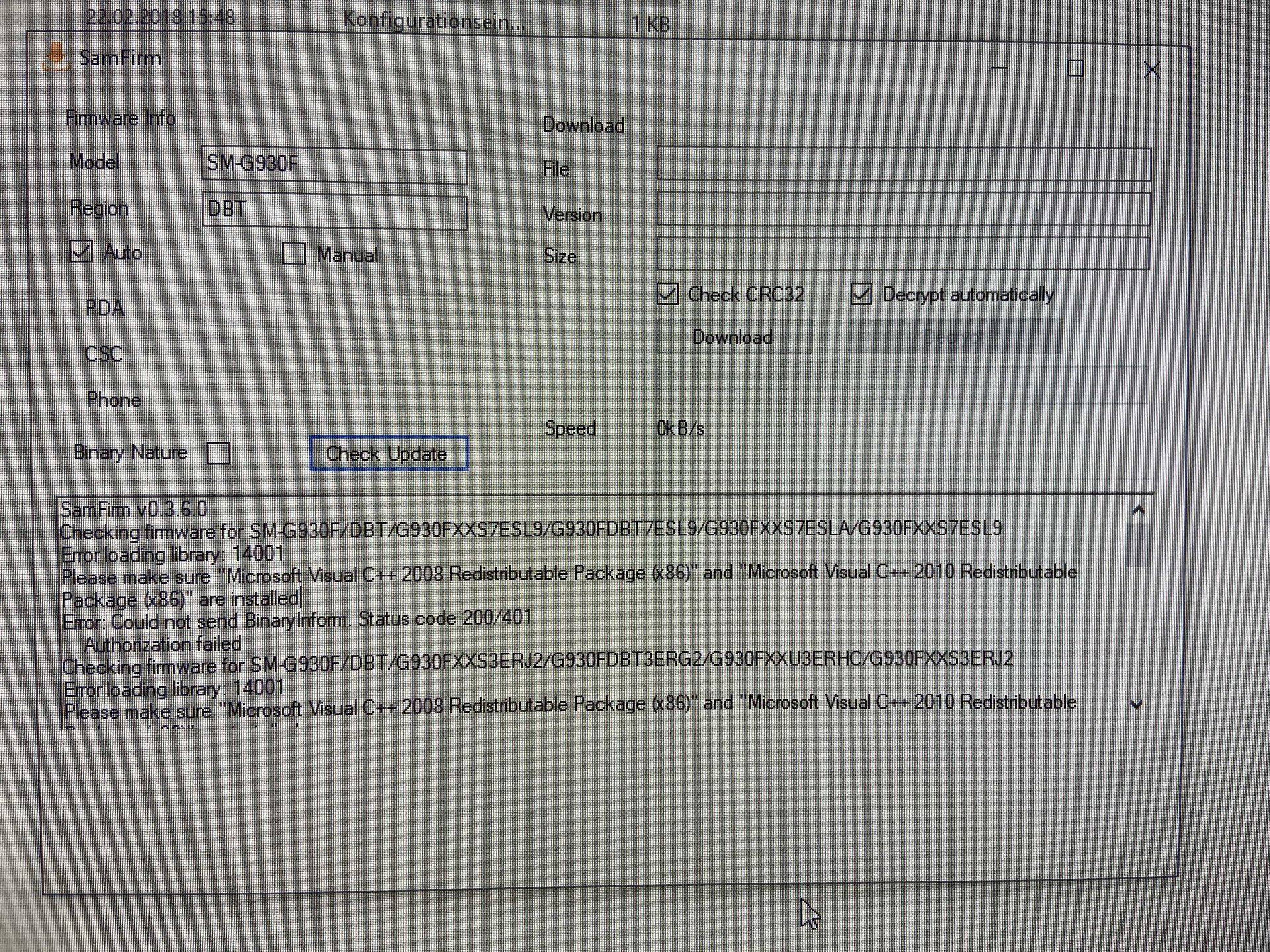

Lad dir mal mit SamFirm 0.3.6 die letzte Firmware Version runter und flashe die mit der neusten Version von Odin 3.13.1

Hallo, welchen Fehler bringt Odin?
Mach am Besten einen Screenshot.

Sanfirm habe ich probiert, selbst downloaden tut er nicht, aber die vorgeschlagenen Software habe ich runter geladen.
Neueste Odin habe ich
SamFirm Tool V0.3.6 funktioniert ohne Probleme.

Und flashe die 4 teilige Firmware mit CSC!

Die rote Fehlermeldung auf im Downloadmodus weist auf eine zu alte Firmware hin.

Du musst die Microsoft visual c++ installieren, dann funktioniert es

Ich habe es gelesen aber die 64 Bit Version installiert, und damit hatte es auch nicht funktioniert.
Jetzt habe ich die 32 Bit Version installiert und probier es erneut
@Andy6090
Ich lese da 2x was von x86 = 32 Bit...
Aber das muss Einbildung von mir sein.
Reaktionen: html6405
Auch mit der 32 Bit Version funktioniert das Programm nicht richtig.

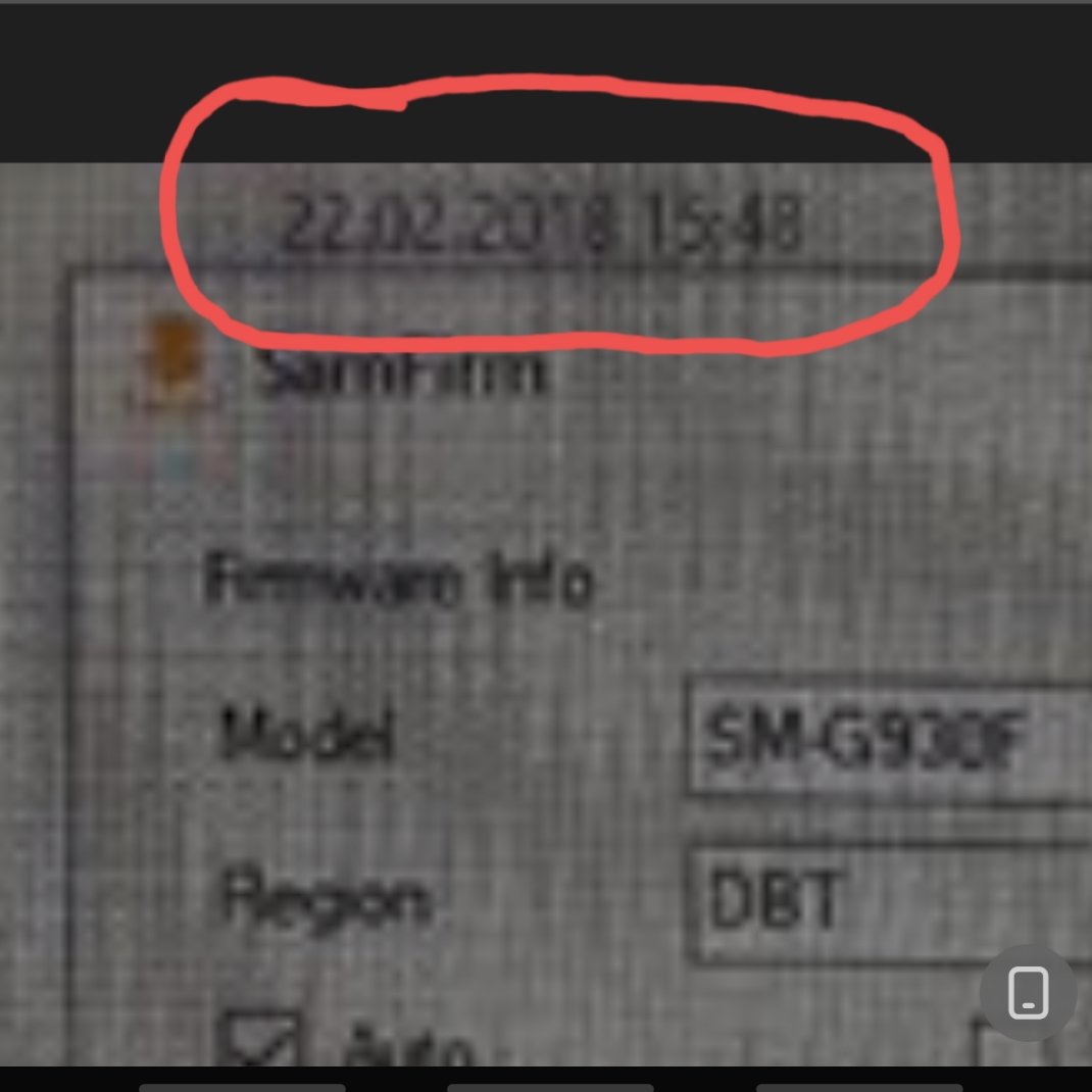

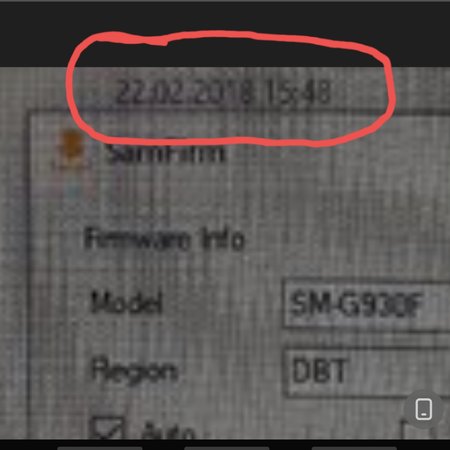

Was ist das für ein Datum?
