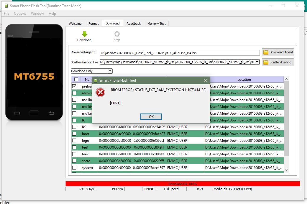

Bringt leider nichts, da Windows das Gerät im Download-Modus einfach nicht erkennt.
Im Meta-Modus (aktivieren im angestecktem Zustand durch drücken aller 3 Buttons) fängt er wie gesagt an den Download zu initialisieren (roter Ladebalken im Flashtool) und bleibt dann stehen. Nach 2-3 Minuten kommt dann eine Fehlermeldung:
unbenannt-jpg.528298

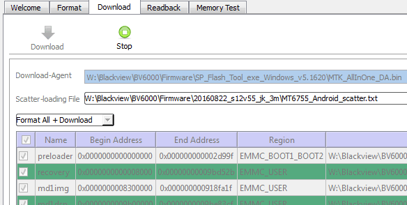

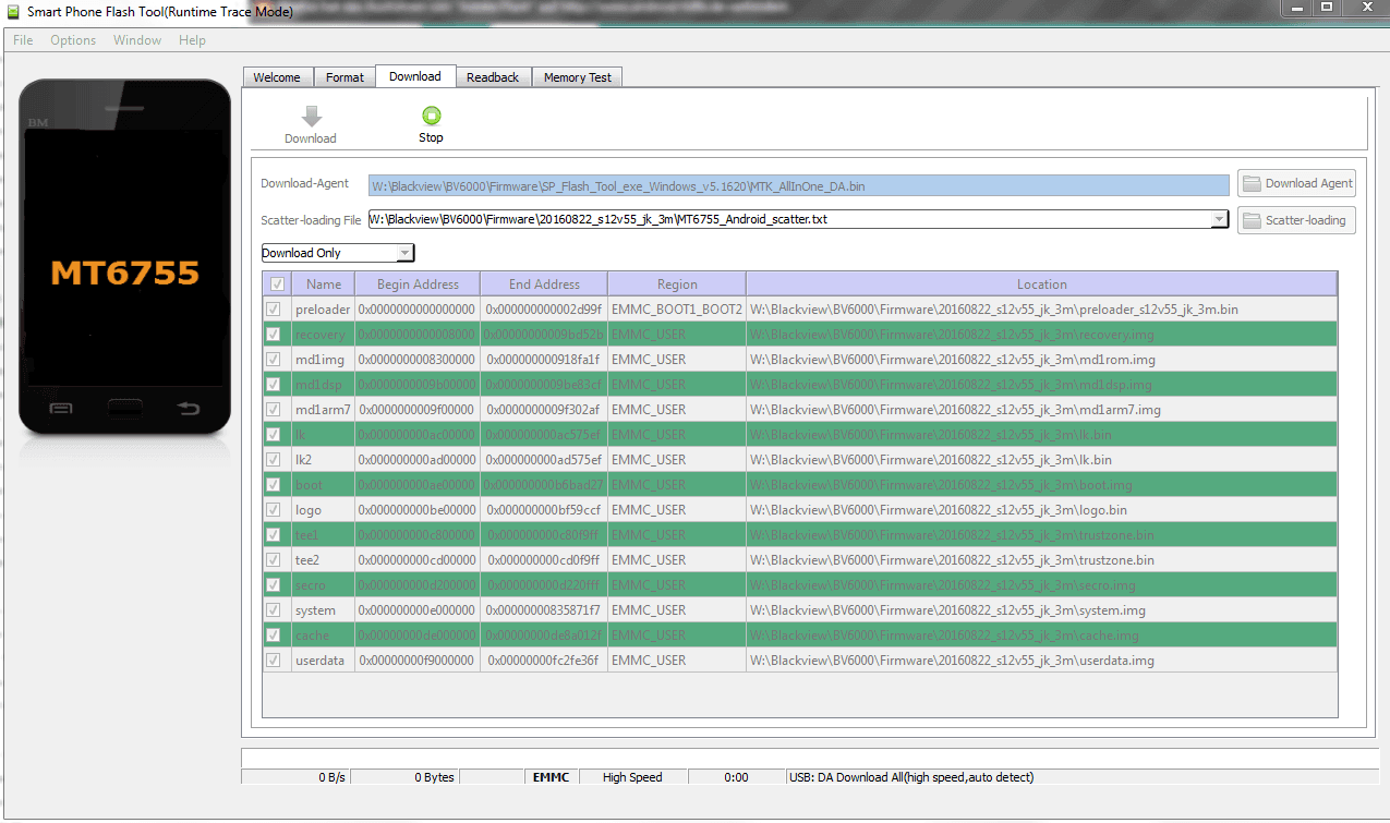

Nimm das Flashtool 5.1620 und die aktuelle Firmware 20160822.
Lade die "MT6755_Android_scatter.txt" und stelle sicher dass alles angehakt ist und klicke auf Download.
Verbinde das BV6000 mit dem PC und drücke keine Taste.
Es sollte alles durchlaufen bis das "ok" kommt, dann das BV6000 neu starten und es sollte booten.
Falls nicht, probiere die Option "Format all + Download" und klicke auf Download.
vielen Dank für die Anleitung, aber mein primäres Problem ist dass das Telefon im Downloadmodus nicht erkannt wird.
Schließe ich es via USB im ausgeschalteten Zustand an passiert einfach gar nichts.
Ich vermute dass der Preloader fehlt. Der einzige Weg es zu connecten ist der Meta-Mode den ich durch Poer+Vol Up triggern kann.
Aber egal welche Version des Flashtools ich nutze, es endet immer mit der Fehlermeldung aus dem Screenshot meines vorhergehenden Beitrags...
