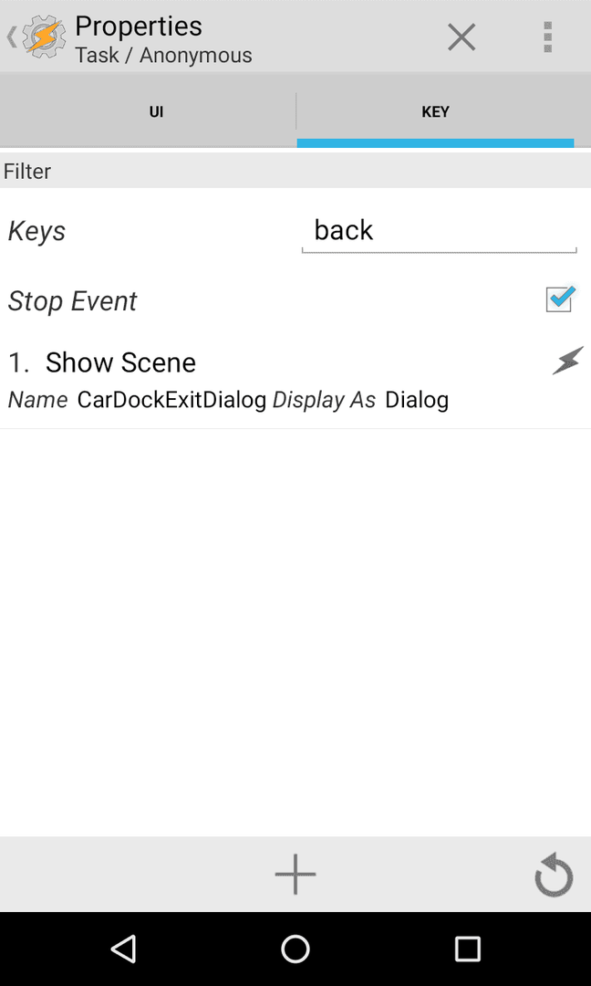

ich wüsste nichts wie man mit tasker den zurück button abfangen/abfragen könnte, sorry.
das war käse, du kannst bei Szene > Properties > Key festlegen was beim Back Button passieren soll.
Also wäre so eine Abfrage wie du sie möchtest möglich
Reaktionen: PiBorg
An dieser Stelle komme ich leider nicht weiter. Hilfe habe ich mir aus dem Tasker Handbuch geholt, naja versucht eben. Also hier Tasker: Scene Properties Edit Ich verstehe nicht wie ein Key bzw meine Abfrage realisiert werden kann. Wie setzte ich das um?
Danke und Grüsse
so z.b.
Reaktionen: PiBorg
So ganz schlau werde ich da gerade nicht draus! Bedeutet du hast dir eine zweite Szene Namens CarDockExitDialog erstellt, wenn du auf den zurück Button drückst wird diese aufgerufen und blockiert dadurch die eigentliche CarDock Szene? Führst du in der ExitDialog Szene nocht ezwas aus z. B. eine If Abfrage mit einem Beenden-Dialog oder ist sie leer? Was passiert da?

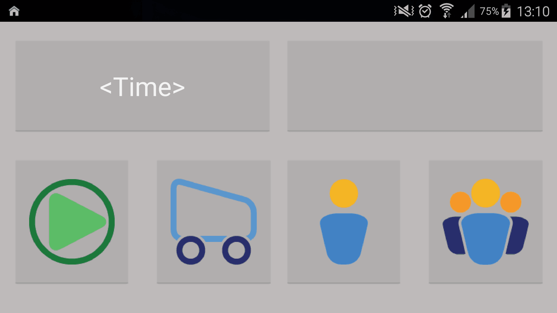

Bei der ExitDialog Szene bin ich weiterhin nicht vorangekommen. Aber damit ihr euch vorstellen könnt, worauf ich hinaus möchte hier ein Screenshot
Die Buttons sollen von Links nach rechts folgendes tun, wobei die ersten beiden bereits funktionieren.
  • Music Player aufrufen
  • Navigation starten
  • Direktanruf ausführen
  • Kontakte aufrufen
Falls jemand Interesse hat dies gemeinsam mit mir durchzuführen würde ich mich freuen, evtl könnte man so etwas wie eine Basis Cardock entwerfen und hier zur verfügung stellen.

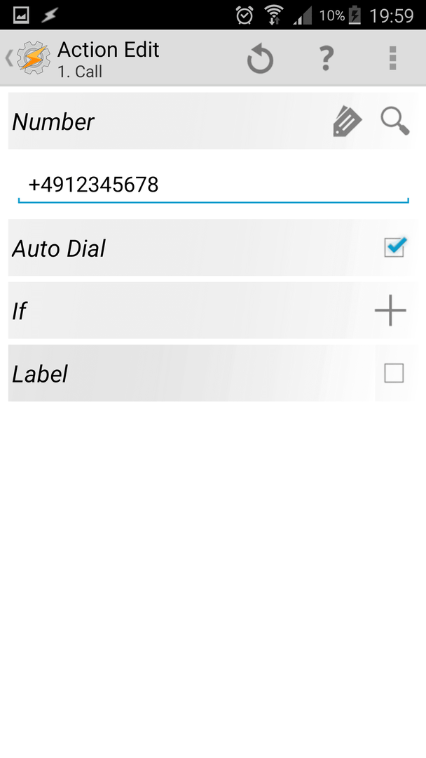

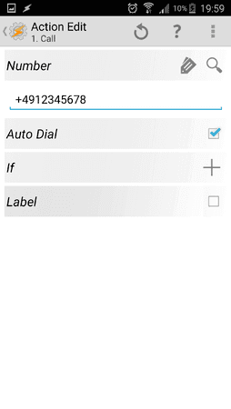

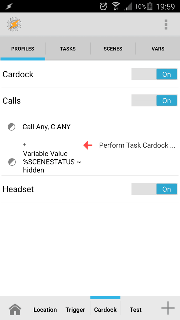

Und weiter geht es! Habe nun ein Profil erstellt, welches Anrufe egal ob direkt oder aus dem Adressbuch ausgewählt über einen Button aus einer Scene aufrufen kann. Gehalten habe ich mich hierbei an den Vorschlag von Vetzki. Das ganze sieht bei einem Direkanruf z. B. so aus
Aufruf aus der Scene über einen Button
Was bereits funktioniert:
- Direktanruf und Anruf aus dem Adressbuch
- Bei Besetzt gelangt man zurück zur Scene
- Bei Anruf abgelehnt gelangt man zurück zur Scene
Was nicht funktioniert:
- Bei eigenem Auflegen gelangt man nicht zurück zur Scene,diese wird zuvor beendet
- Bei Auflegen des Angerufenen gelangt man nicht zurück in die Scene, diese wird zuvor beendet.
Falls jemand zu den letzten noch offen Punkten eine Idee hat, lasst es mich bitte wissen.
