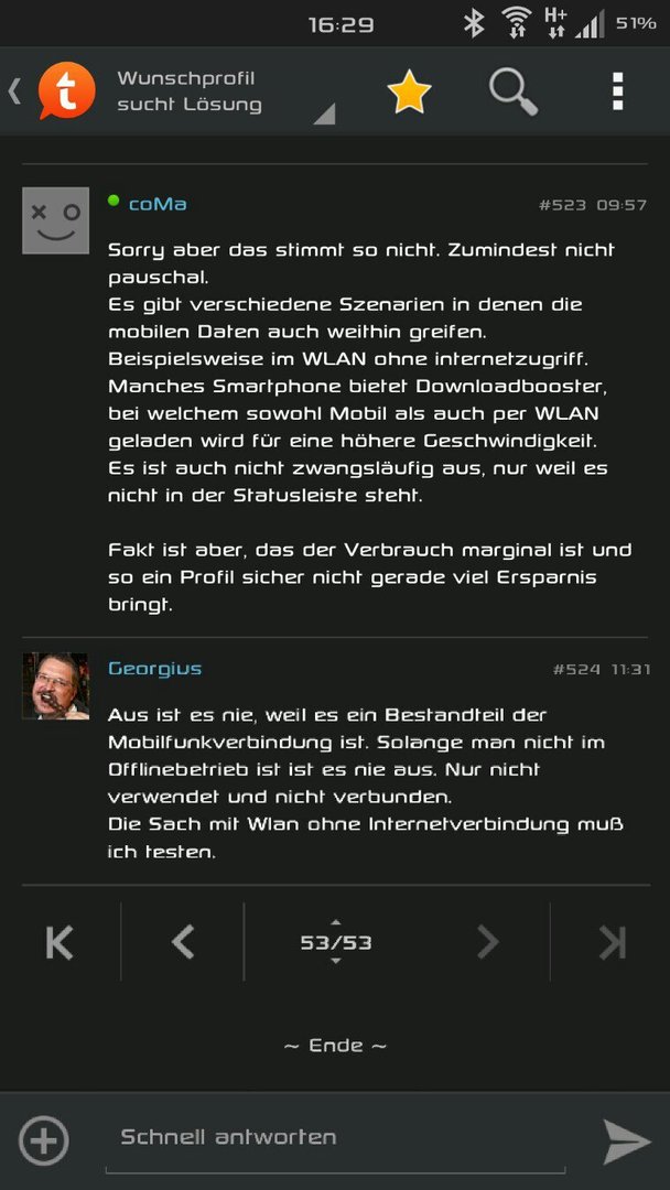

Sorry aber das stimmt so nicht. Zumindest nicht pauschal.
Es gibt verschiedene Szenarien in denen die mobilen Daten auch weithin greifen.
Beispielsweise im WLAN ohne internetzugriff. Manches Smartphone bietet Downloadbooster, bei welchem sowohl Mobil als auch per WLAN geladen wird für eine höhere Geschwindigkeit.
Es ist auch nicht zwangsläufig aus, nur weil es nicht in der Statusleiste steht.
Fakt ist aber, das der Verbrauch marginal ist und so ein Profil sicher nicht gerade viel Ersparnis bringt.
Reaktionen: Dezi
Aus ist es nie, weil es ein Bestandteil der Mobilfunkverbindung ist. Solange man nicht im Offlinebetrieb ist ist es nie aus. Nur nicht verwendet und nicht verbunden.
Die Sach mit Wlan ohne Internetverbindung muß ich testen.
