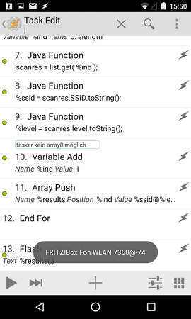

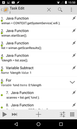

geht bei mir auch so
Reaktionen: sumerland
