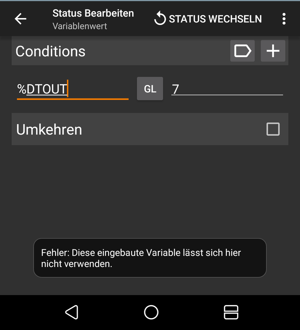

zusätzlich lässt sich diese variable nicht bei den Profilen als Auslöser verwenden :(
könnte es dafür einen anderen Lösungsweg geben?

aber ich denke mal, dass dies eh nicht so einfach machbar ist, da ja die Standard variable %DTOUT nicht verwendbar ist als Auslöser. sofern sich diese überhaupt verändert und nicht nur den Standard Wert der Einstellung wiedergibt.
%DTOUT steht doch immer auf den zuletzt eingestellten Wert!?
Nur wenn in Tasker "Display Timeout" mit einem neuen Wert gesetzt wird, verändert sich %DTOUT (oder auch nicht, wenn Du wieder 30 Sek. setzt).

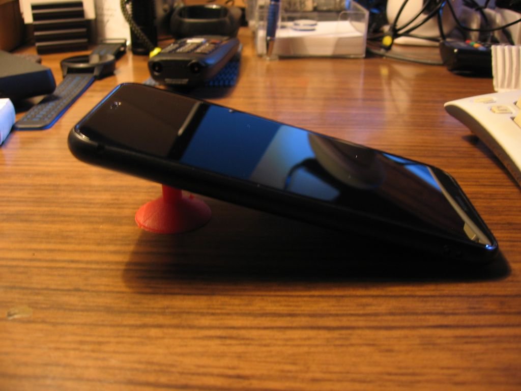

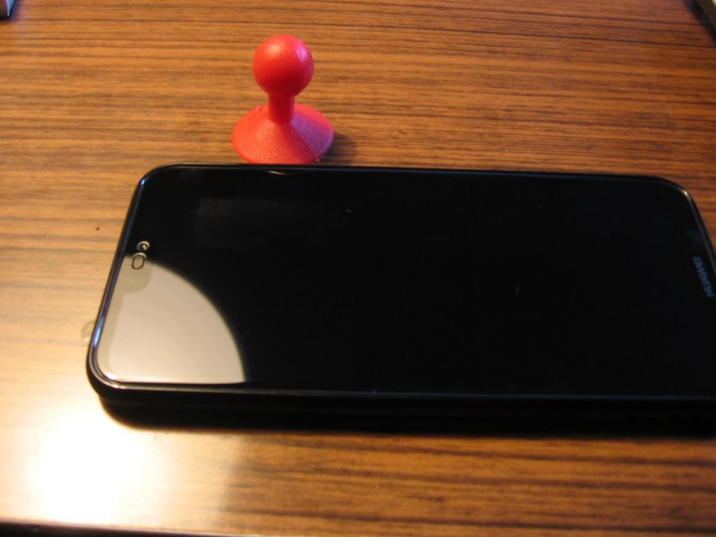

Mit der Lösung von @Spardas und so einem Pömpel (oder vergleichbares) wirst Du auf der entspannten und sicheren Seite sein.
Du könntest den Wert in eine eigene Variable speichern, die kannst du dann verwenden.
Aber ich glaube die ändert sich nicht, so wie oben schon angesprochen, sie gibt lediglich das eingestellte displaytimeout wieder.
