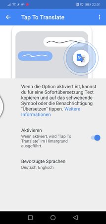

Wenn die App "Google Übersetzung" installiert ist, hätte man noch die Möglichkeit die "Tap To Translate"-Funktion zu aktivieren.
In WhatsApp dann den zu übersetzenden Text markieren / 3 Punkte Menü / Kopieren, es zeigt sich dann das schwebende Symbol für den Aufruf der Google Übersetzer App (mit dem markierten Text).

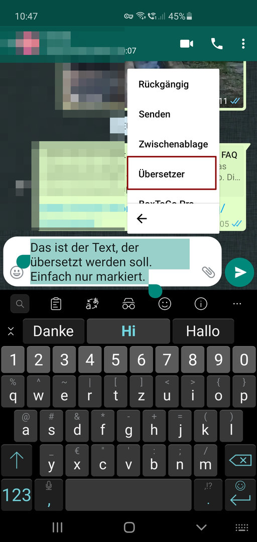

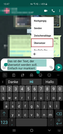

@Hastenichgesehen Das, was ich meinte, geht bereits ohne "Tap to translate".
Der Text muss lediglich markiert werden, im Menü für die Markierung finde ich den "Übersetzer".
@holms: Ja, aber nur der Text in der Eingabezeile.
