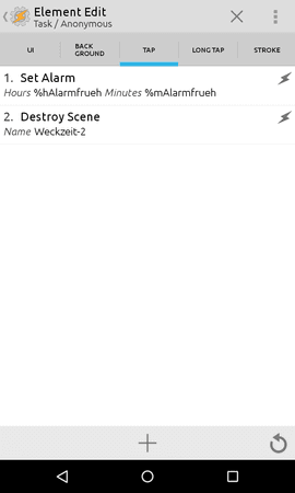

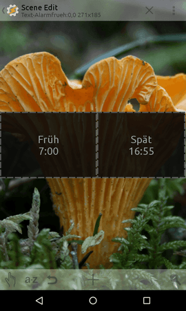

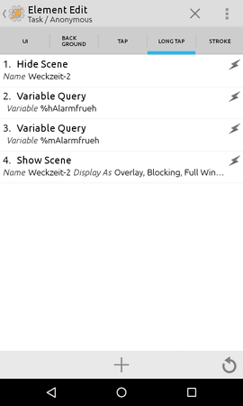

Die Szenen lassen sie nicht gut als description exportieren (tap + longtap fehlt), deshalb die bilder, bei spät ists entsprechend die andere variable.
Das ganze hat allerdings den nachteil das der alarm nur einmal losgeht, danach muss er wieder gesetzt werden, also für jeden Tag neu (und sollte erst früh dann spät, oder andersrum, gedrückt werden sind beide eingestellt)
Vll. findet sich noch was besseres, vorallem wie man evtl. den alten Alarm löschen kann (also wenn spät nach früh gedrückt wird, früh gelöscht wird z.b. und nicht beide eingestellt sind)
