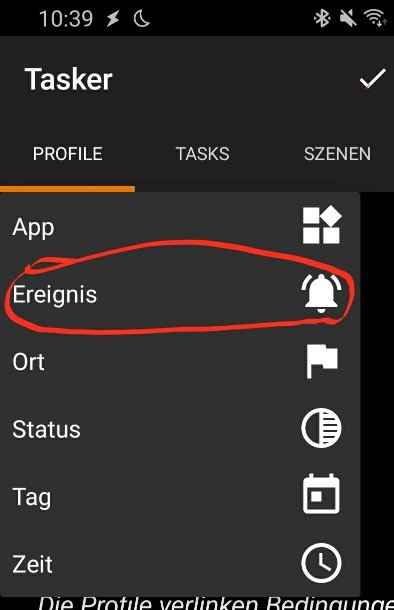

@Kolbenrückholfeder
Hinzufügen > Ereignis > Display > Display entsperrt
So?

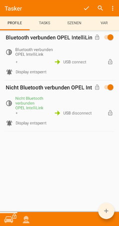

PPS: Es wäre vielleicht auch nicht verkehrt, wenn du mal Screenshots von deinen Profilen und dem Task posten würdest. 😉
Kolbenrückholfeder schrieb:
Aber bei negierter BT-Verbindung und entsperrtem Gerät, wird immer nach jedem Entsperren das Programm abgearbeitet. Das ist logisch, da keine BT-Verbindung zu dem Gerät XY besteht.
bei deinem Profil mit beiden Bedingungen, (BT und Display entsperrt) kann dann eigentlich der task nicht ausführen. Meine Vermutung ist, dass da noch ein zweites Profil existiert mit "nur" Gerät entsperrt.
Die Bedingung soll sein: BT-Verbindung XY an und erst wenn diese Verbindung deaktiviert wird, erst dann….
mach die hierfür ein neues Profil mit der Abfrage von BT verbunden.
in den Eingangstask setzt du eine Variable (siehe Variablenbeschreibung) zb (%BTstatus) "ein"
in den Ausgangstask dann die variable %BTstatus auf "war_verbunden"
somit weißt du, dass BT verbunden war und jetzt aus ist.
in dem Profil (Display entsperrt + Variable Wert = "war_verbunden") packst du dann deinen task der da laufen soll und fügst zusätzlich noch die Änderung der variable ein, dass %BTstatus auf "aus" gesetzt wird.
somit wird der task nur ausgeführt wenn es verbunden war und irgendwann später beim ersten Mal wenn das Display entsperrt wird.
Hier mal ein Bild, so wie es momentan ist. Bei dem zweiten Profil (Nicht BT verbunden….) soll halt noch rein, dass vorher eine Verbindung bestanden haben musste.
Setze ich die Variable ins Profil oder in Tasks? Ist es dann ein Ereignis oder ein Status?
Sorry, alles etwas kompliziert für mich als Neuling 🤨

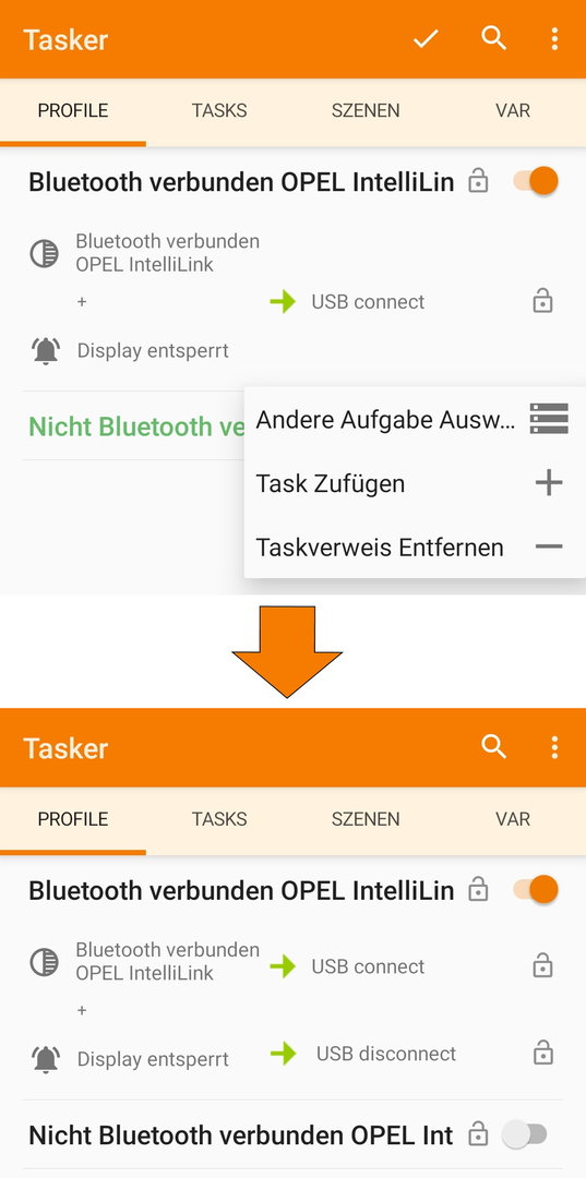

Deaktiviere mal das untere Profil, dann halte oben USB connect gedrückt und wähle bei Exit Task USB disconnect aus.
Die beiden Task's, USB connect und USB disconnect, sind unterschiedlich programmiert und da soll keiner von deaktiviert werden 🤔
Wenn du es dennoch so machst wie es @tapamicha vorschlägt, wäre dein Problem vermutlich gelöst 😉
Wenn du "USB disconnect" als Exit Task setzt, dann wird dieser ausgeführt sobald eine der Bedingungen bei "Bluetooth verbunden" nicht mehr zutrifft. Somit brauchst du "Nicht BT verbunden" nicht mehr.
Vielleicht nochmal zum besseren Verständniss:
Profil (Bedingung(en))
-> Start Task
<- Exit Task
Wenn die Bedingungen in deinem Profil erfüllt sind (Bluetooth verbunden UND Display entsperrt), wird der Start Task gestartet.
Wenn eine der Bedingungen nicht mehr erfüllt ist (Bluetooth aus ODER Display aus), wird der Exit Task gestartet.
Sind dann wieder beide Bedingungen erfüllt, startet wieder der Start Task, ist eine Bedingung nicht mehr erfüllt, sartet der Exit Task und so geht das immer weiter.
Wenn ich USB connect gedrückt halte, kommen nur die drei Auswahlmöglichkeiten (siehe Bildanhang). Ist das dann so richtig, dass beide Task untereinander stehen?
@tapamicha
@Kolbenrückholfeder
So bald eine Ereignis als tigger in einem Profil dient, ist das setzten eines Ausgangstask/Exittask nicht mehr möglich.
Reaktionen: tapamicha
Nein.
Bei manchen Bedinungen kann man keinen Exit Task auswählen (hab aber auch noch nicht genau herrausgefunden warum das so ist). Das scheint hier auch der Fall zu sein.
Also musst du doch mit einer Variable arbeiten.
Danke @Spardas für die Erklärung! 🙂👍
Bearbeitet von: tapamicha - Grund: Funktioniert nicht so wie es soll
Wie programmiere ist in Tasker, dass wenn die besagte BT-Verbindung besteht, so etwas wie ein „Merker“ gesetzt wird? Diesen „Merker“ dann später abfrage: Merker + nicht BT-Verbindung XY + entsperrtes Gerät = dann….
Und nach abgefragtem Merker muss dieser dann wieder zurückgesetzt werden.
So wäre es ohne Variablen
Gibt deinen 2 Profilen (aus Post 12) neuen Namentitel. (Namentitel änderung durch langes auf dem Titel). Zum zB
- Auto verbunden
- Auto Nicht verbunden
Nun im Task USB connect setzt du als letzte Taskaktion:
+ >Tasker > Profil Status:
Name = Auto Nicht verbunden
setzten = Ein
Im Task USB disconnect setzt du als letzte Taskaktion:
setzten = Aus
So muss der erste Task mal durchgelaufen sein, damit sich das Profil Auto Nicht verbunden einschalten wird.
