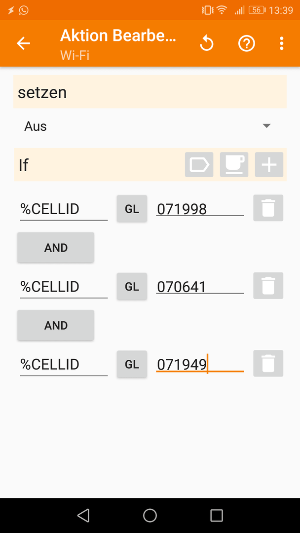

Hallo zusammen, da der Tasker ja als Schnäppchen zu haben ist, wollte ich mich auch mal dran versuchen.
Die Anleitungen die ich bisher gefunden habe, verwirren mich eher als dass ich sie verstehe.
Daher die Frage an euch, ist das so richtig?
Ich möchte erstmal nur hinkriegen dass mein Wlan ausgeschaltet wird wenn ich bspw. zur Arbeit fahre (35km Luftlinie etwa).
Anbei der Screenshot wie ich den Task definiert habe...
Für Tipps oder Erklärungen WAS ich falsch gemacht habe (wenn es denn nicht schon korrekt ist) bin ich euch sehr dankbar. Screenshot_20170815-133900.png

Der Task ist nur die Aktion die ausgeführt wird. Wlan aus ist richtig. Das If kannst du löschen.

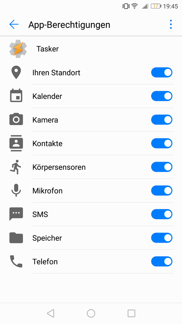

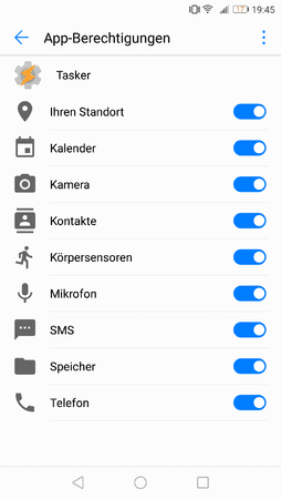

Nee sollte auch so gehen. Setzt mal alle Berechtigungen
Oben Recht (die 3 Punkte) > Mehr > Android Settings
Mal jeden Punkt durchklicken und Tasker die Berechtigungen geben.
Dann noch mal versuchen. 2min reichen völlig, die erste Zelle kommt meistens in paar millisekunden. Sonst einfach noch mal melden.

Die App scheint jedenfalls alle berechtigungen zu erhalten die möglich sind (ist es das im Screenshot was du meintest?)
@Raz3r: Lokalisation, meinst du damit die Standortbestimmung von Android selber? Die ist bei mir eigentlich immer ausgeschaltet (halt meine persönliche vorliebe so...)Screenshot_20170816-194531.png

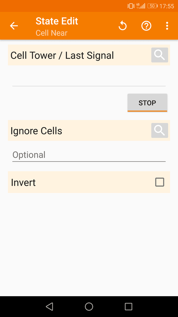

Hab's jetzt auch nochmals versucht. Klappt bei mir auch auf Anhieb. Hast Du es genauso gemacht wie Spardas schrieb?
Neues Profil "Status" -> "Funkzelle in der Nähe" -> "scannen"?
Ggf. mal einen Neustart machen (Powertaste ca 10 Sekunden gedrückt halten) und nochmals versuchen.
So sieht es bei mit aus... Den Scan um 17:55 gestartet, umd 18:00 Uhr immer noch nichts gefunden...
Ich werd mein Gerät (übrigens ein Huawei P9) nochmal neu starten und noch einen versuch starten
Screenshot_20170816-175559.png Screenshot_20170816-175559.png Screenshot_20170816-180005.png

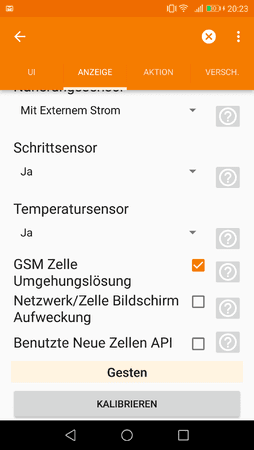

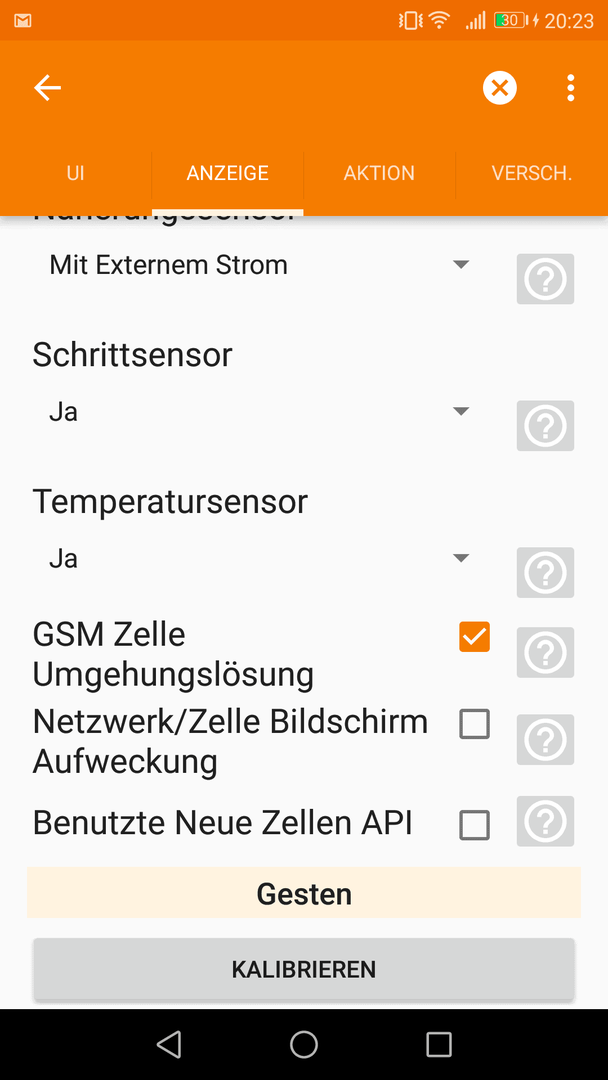

Da fällt mir noch ein. Hast Du mal die Umgehung für das GSM-Problem ein- bzw ausgeschaltet? Zu finden unter Einstellungen -> Anzeige -> GSM Zelle Umgehungslösung
Wobei das eigentlich nichts damit zu tun habe dürfte, wenn man der Beschreibung glaubt. Aber wer weiß?
Hab den Haken da mal gesetzt (siehe screenshot)... Jedoch immer noch kein Sendemast gefunden...
