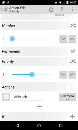

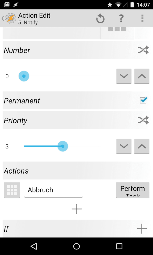

Ich würde sie permanent machen mit "abbruch button" (Hast du den drin? die exportierte beschreibung ist da leider nicht sehr genau)
Das Permanent bewirkt bei mir nur das ich die Benachrichtigung nicht verschieben oder löschen kann. Der Abbruch Button wird mir nicht angezeigt.
Komisch das der button nicht angezeigt wird, alternativ:
Profile: Musik nach sandmann (69)
Event: Notification Click [ Owner Application:Tasker Title:%MTRACK wird abgespielt ]
Enter: Music Track Ende erzwingen (72)
A1: Music Stop [ Clear Dir:Off ]
A2: Stop [ With Error:Off Task:Sandmann Exit ]
A3: Notify Cancel [ Title: Warn Not Exist:Off ]
A4: Media Volume [ Level:%Prevmediavolume Display:Off Sound:Off ]
A5: Interrupt Mode [ Mode:All ]

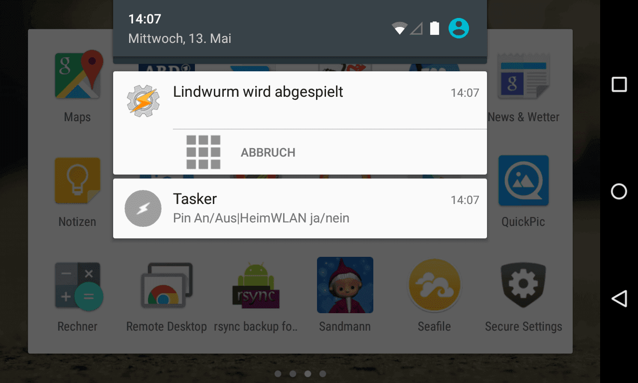

Des Rätsels Lösung = die Benachrichtigung nach unten ziehen, dann kommt auch der Button ;)
Da muss man auch mal drauf kommen. Habe ich da noch was zum einstellen, dass der Button ohne runter ziehen zu sehen ist? (wobei das schon jammern auf hohem Niveau ist)
das weiß ich leider nicht, zur not wie oben beschrieben ein weiteres profil mit event notification click (allerdings ist im Gegensatz zu oben dann besser sie dauerhaft zu machen, da wischen statt klicken die Benachrichtigung entfernt und das Lied nicht beendet) statt dem button (oder zusätzlich)
