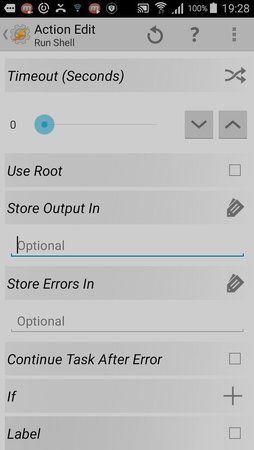

Hallo Jürgen,
ich finde Folgendes nicht: Store Result In:
unter Store Errors In kommmt bei mir if +
Gruß Karsten
Schalte mal den Anfängermodus aus...
Habe ich gemacht, trotzdem Store Result In: gibt's nicht (Bild)
edit: hier stand Mist
wo HIER?
Hm, "Store Results" gibt es bei mir auch nicht mehr. WIrd auch nicht benötigt. Wichtig ist, den Haken bei "Continue Task After Error" zu setzen.
Grüße, Jürgen.

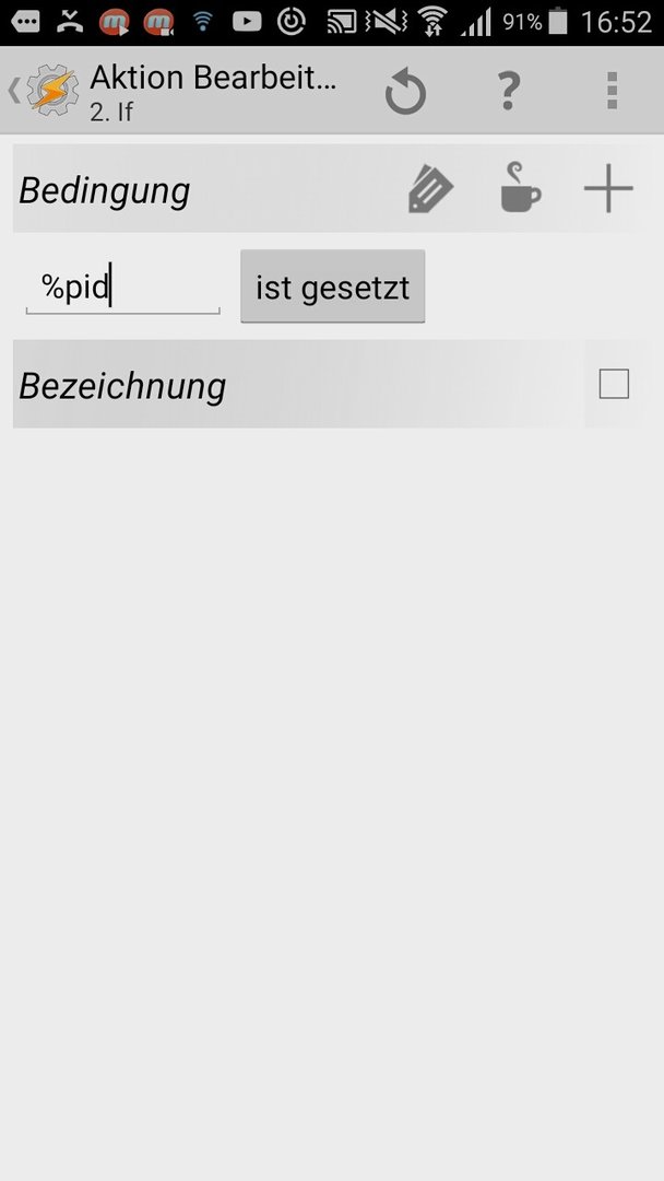

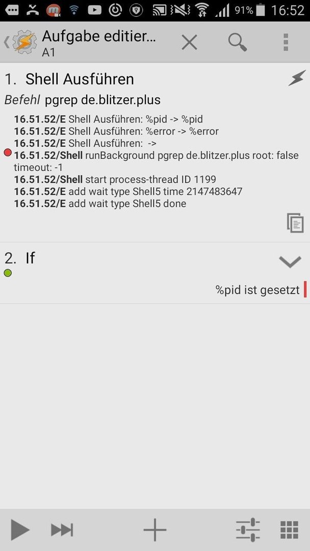

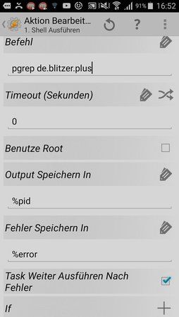

ist das so richtig (siehe screenshots)?
Ob die Blitzer-App läuft oder nicht, am Ergebnis kann ich, wenn ich den Ablauf starte, keine Veränderung sehen.
Was bedeutet der rote Punk bzw. der rote Strich? Wie sieht man ob die PID abgespeichert ist? Wo kann man sie abfragen? Wie wird sie in einer Variable abgespeichert und dann dann mit %Variable > 1 abgefragt?
Gruß Karsten
