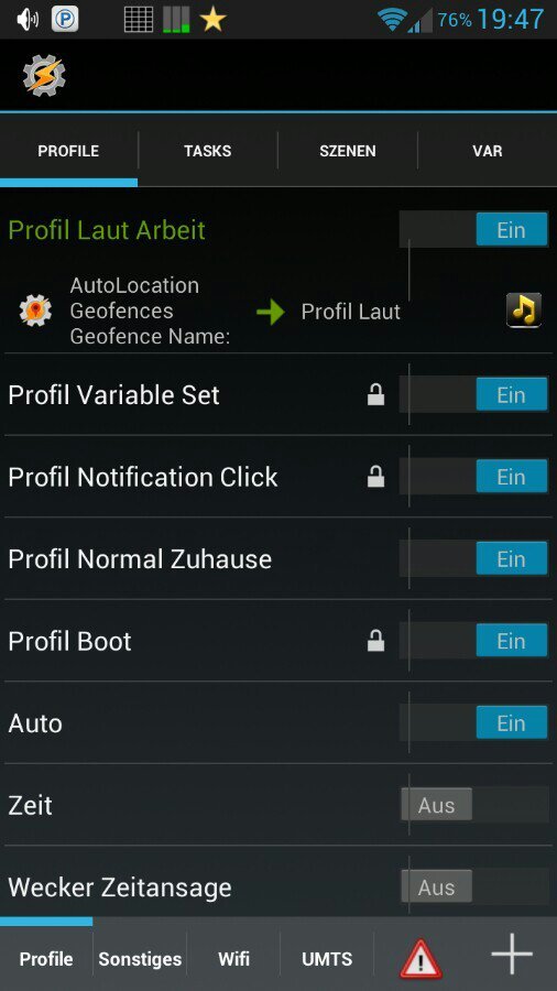

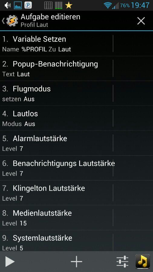

Ich habe mir ein paar Profile gebastelt und diese starten mit der Erweiterung
AutoLocation
https://play.google.com/store/apps/details?id=com.joaomgcd.autolocation
Z.b aktiviert sich das Profil laut wenn ich am Arbeitsplatz ankomme oder im Auto fahre e.t.c
Das ganze funktioniert auch sehr gut, nur werden die Profile immer wieder aktiviert, auch wenn sie schon aktiv sind.
Wie kann ich da so etwas wie ein stopp einbauen wenn das Profil schon aktiviert wurde?
Ich hab schon einiges ausprobiert aber keine Lösung gefunden.....

Am einfachsten, indem Du im Entry-Task (letzte Anweisung) eine Variable setzt, die du mit einem Exit-Task nach einer Wartezeit (wait) wieder löscht.
Dann lässt Du deine Änderungen im Entry Task nur durchführen, wenn die Variable nicht gesetzt ist.

Nun ja, das ist relativ einfach...
Wenn Du ein Profil (z.B. Laut) startest, packst Du in die Bedingungen noch eine Prüfung:
IF %PROFILELAUT = 0
Bei den Tasks zur Aktivierung des Profils (z.B. Laut) trägst Du als letzte Task ein:
Set Variable - %PROFILELAUT = 1
Bei den Tasks zur Deaktivierung des Profils (z.B. Laut) trägst Du als letzte Task ein:
Set Variable - %PROFILELAUT = 0
Dann wird das Profil "Laut" nur aktiviert wenn die Variable %PROFILELAUT = 0 ist. Da Du bei der Aktivierung den Wert auf 1 änderst, kann das Profil nicht nochmal aktiviert werden, solange es aktiv ist. Ggf. kannst Du bei der Deaktivierung noch einen Wait-Befehl einbauen, falls Du z.B. kurze Unterbrechungen der Bedingungen hast (z.B. kurzer Wechsel in andere Funkzelle)
