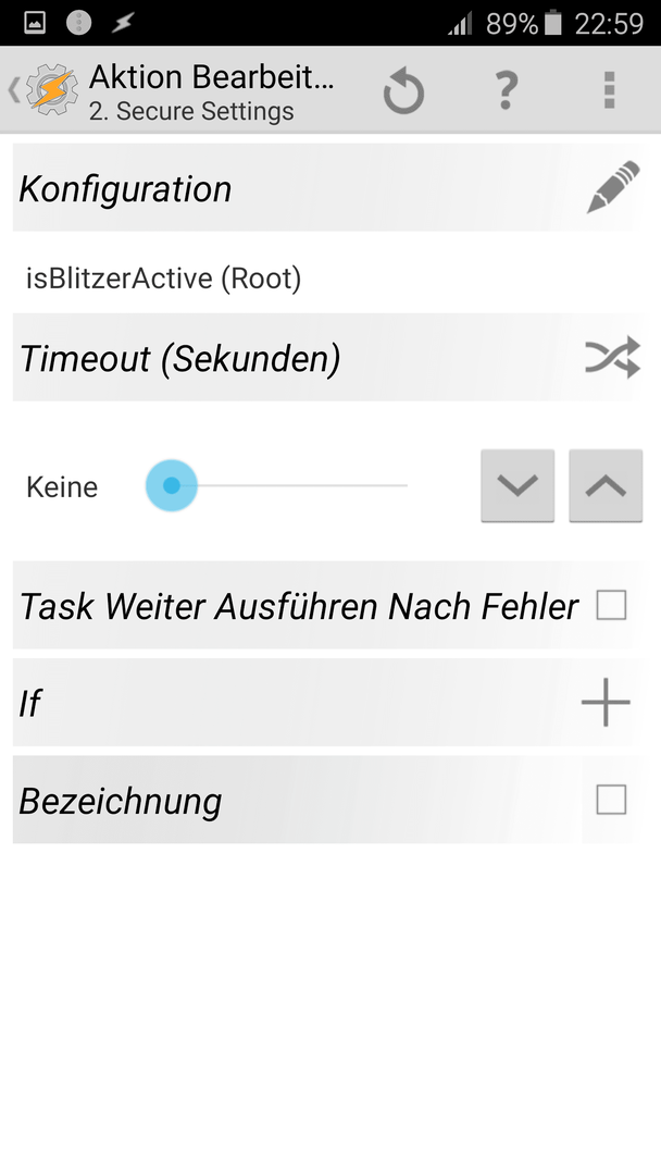

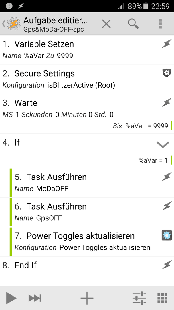

Das einfache Prinzip dabei: Die eigentlichen Exit-Aktionen des Exit-Tasks (im unteren Teil von Bild1) werden nur ausgeführt, wenn die App auch tatsächlich nicht mehr existiert. Und das ist genau dann der Fall, wenn eine dementsprechende Shell-Nachfrage den Exit-Code-Wert =1 (=Nein) zurückbringt.

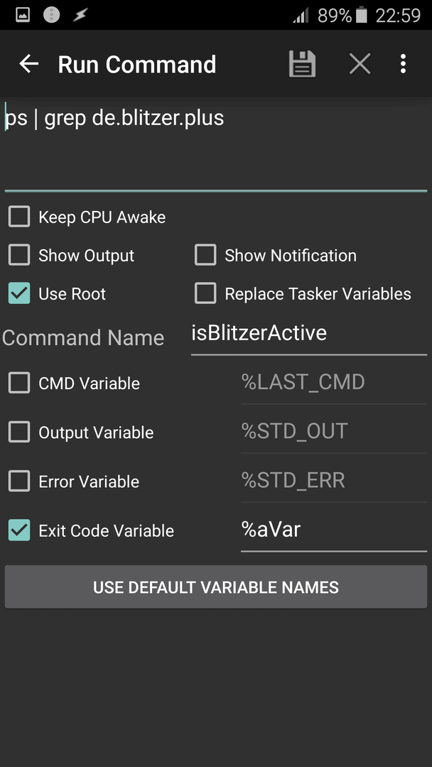

Siehe die Bilder 1 bis 3 im Anhang. (Wobei Bild 2 u. 3 den Punkt 2 in Bild1 nochmal genau wiedergeben, in welchem ja per Shell-Cmd gefragt wird, ob der fragliche Process noch aktive ist).
Nötig hierfür nur: Das "Secure Settings"-PlugIn (das man ja eh immer braucht), zwecks auszuführendem Shell-Cmd (unter Actions/Run Command), weil es mit Taskers "Shell ausführen" irgendwie nicht klappt.
Außerdem: In den Tasker-Einstellungen muss bei "Externen Zugriff erlauben" ein Häckchen gesetzt sein, imho um dass Secure Settings eine im Tasker für diesen Task von dir zu definierende Variable (in Bild1 u. Bild3 ist das "aVar") auch laden kann.
Im Tasker-Prog fragt man also einfach per Shell-Cmd ob diese App noch läuft (Bild3). Die Antwort liegt dann z.B. im Wert der Exit-Code-Variable vor den man dann in eine Variable speichert, die man im Tasker dafür definiert hat. Hat 'grep' in der Liste der "currently-running processes" den process-Namen deiner App gefunden, dann ist dieser Wert=0, haben die Linux-Cmds 'ps' & 'grep' nichts diesbezügliches gefunden, dann ist der Wert=1 ...und dann kann auch noch der letzte Teile des Exit-Task ausgeführt werden (Bild1). Den Process-Namen der jeweiligen App kriegt man über die App "AppXplore" heraus (in meinem Beispiel ist das "de.Blitzer.plus", was natürlich dann jeweils entsprechend ersetzt werden muss).
Da das Prog nicht eigenständig darauf wartet, bis dieser Exit-Code-Wert auch tatsächlich angefallen ist, muss ein Warten darauf extra selbst organisiert werden. Von daher auch die Konstruktion mit dem Initialwert von 9999 (der extra ein bisschen weg ist von den imo sonst nur möglichen Exit-Code-Werten 0 u. 1).

falls jemand auf secure settings verzichten möchte kann auch alternativ run shell command ps -q |grep NameProzess; echo $? verwenden (falls der name der prozess nicht genau ist z.b. nur blitzer ps | grep blitzer |grep -vq grep; echo $? verwenden, da sonst der grep befehl immer gefunden wird und 0 zurück gibt )
