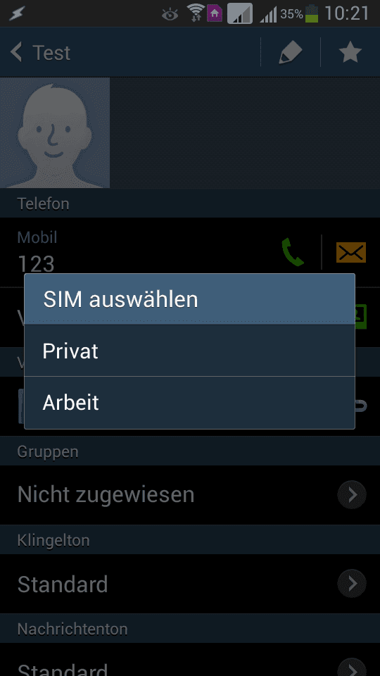

Hallo Gemeinde,
ich brauche Unterstützung beim verbessern eines Profils.
Als Telefon habe ich das Samsung i-9192 DUOS.
Ich habe mit Tasker ein Profil erstellt, dass mir beim schütteln des Gerätes eine Telefonnummer wählen soll.
Das DUOS fragt anschliessend standardmässig, mittels einem Popup Fenster ab, ob man SIM1 oder SIM2 verwenden möchte.
Die Bestätigung der SIM Karte habe ich mit input touchscreen tap x y gelöst.
Das ganze funktioniert auch soweit.
Allerdings hat das Auslösen der Wählfunktion unterschiedlichen Delay.
Man könnte eine Wartezeit von 5 sec einbauen, bevor der input touchscreen tap x y ausgelöst wird, aber es gibt doch bestimmt noch eine elegantere Lösung als diese, oder?
Ist etvl. eine Abfrage des Fensters "SIM auswählen" möglich?
Wenn aktiv dann weiter ?
danke,
So_mo

mit dem Event New Window sollte es machbar sein.
Oder mit Wait Until %Win match SIM auswählen.
TOP! Das war der entscheidende Tip!
ich habe jetzt zwei Profile angelegt:
1. Profil "schütteln"
Kontext: Geschüttelt Links-Rechts
Eingangstask: Variable setzen %Anruf zu 1 + Anrufen Nummer 0123 456789 + direkt wählen
2. Profil "Anrufen"
Kontext: Variablenwert %Anruf Stimmt überein 1 + Neues Fenster "Sim auswählen", Dialog
Eingangstask: Warte 250ms + Shell ausführen "input touchscreen tap 250 500" + Variable setzten zu 0
vielen Dank für die schnelle Hilfe!
So_Mo
Der ursprüngliche Beitrag von 17:21 Uhr wurde um 18:10 Uhr ergänzt:
und der 2. Ansatz funktioniert auch:
Profil "Anrufen"
Eingangstask: Anrufen Nummer 0123 456789, direkt wählen + Warte bis 250ms if %WIN ~ SIM* + Shell ausführen "input touchscreen tap 250 500"
:thumbsup:
