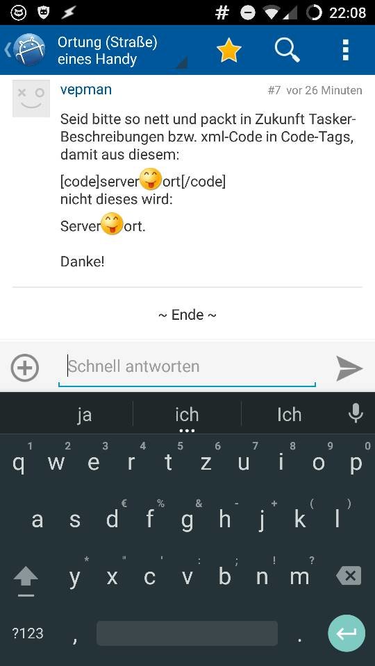

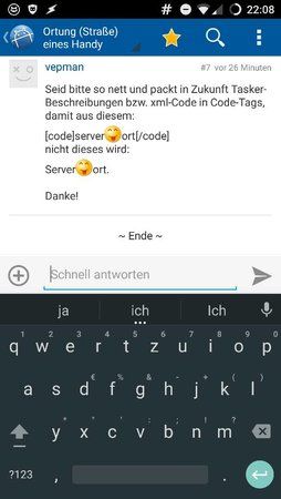

Seid bitte so nett und packt in Zukunft Tasker-Beschreibungen bzw. xml-Code in Code-Tags,
damit aus diesem:
Code:
server:port
nicht dieses wird:
Server:port.
Danke!
Sobald das in der App unterstützt wird, mache ich das ;)
@tefracky
Den Code-Tag kann man auch selbst tippen..... ;)
Man kann auch selbst probieren oder sich von anderen helfen lassen...
Soll sich diese Antwort auf meinen freundlichen und sachlichen Hinweis beziehen? :confused2:
Das soll sagen, dass ich das hier in meiner Freizeit und nur am Handy mache. Da ich da keinen Vorteil von den Code Tags sehe und ich sie immer von Hand tippen muss, lasse ich sie weg. Da ich das nicht darf, helfe ich einfach nicht mehr!
