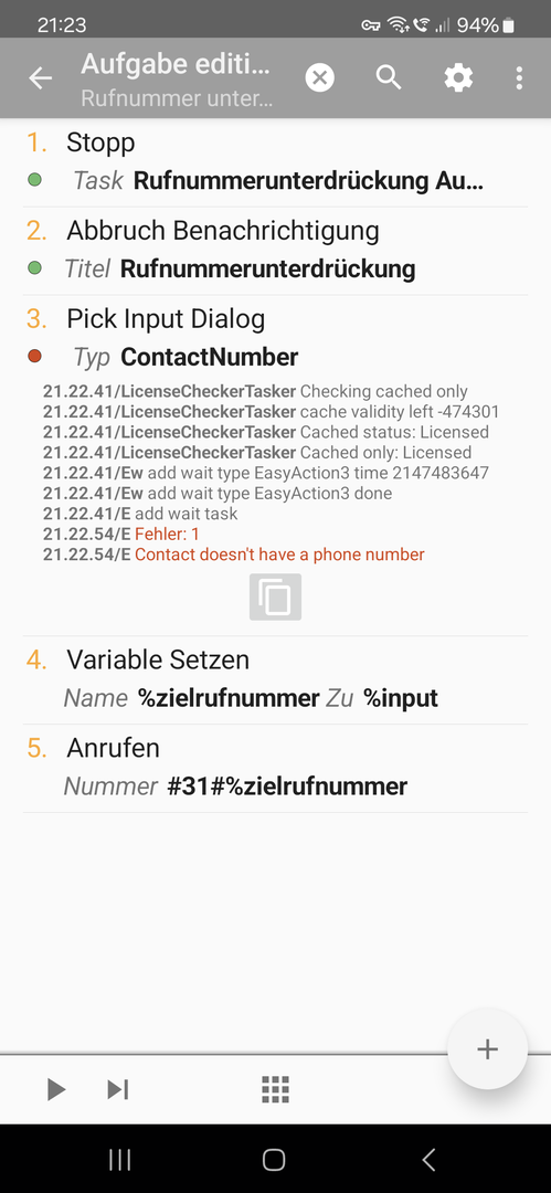

@Cecoupeter Danke für deine Mühe 👍🏻
Was mir auffällt:
- Man muss die Benachrichtigung erweitern, um den Text "Hier klicken..." zu sehen und antippen zu können.
Außerdem muss deshalb danach die Benachrichtigungsleiste wieder eingeklappt werden, um zur Kontakte-App zu kommen. Kann man natürlich noch einbauen.
Alternativ ginge ein weiteres Profil "Benachrichtigung geklickt", da ist dann egal wo man tippt, muss auch nicht erweitert werden.
- Nicht jede Kontakte-App funktioniert komischerweise. Ich verwende die Fossify Kontakte-App, da wird die gewählte Rufnummer nicht akzeptiert. Siehe Screenshot. (Ebenso bei der vorherigen Simple Mobile Kontakte-App).
Die Kontakte-Apps von Samsung und Google funktionieren. Merkwürdig.
- Ich speichere viele Kontakte mit Landesvorwahl, also +49...
Das + Zeichen wird leider nicht übernommen, man wählt die falsche Nummer. Natürlich kann man das + Zeichen noch in Tasker hinzufügen, führt aber dann zu Problemen, wenn mal eine Nummer ohne Landesvorwahl gespeichert hat... Da muss man dann konsequent speichern.
- Manuell wählen ohne Kontakte geht nicht. Ist aber egal, dann kann man auch schnell #31# selbst wählen.
- Noch mein eigenes persönliches Problem - für andere unwichtig: Ich habe gerade berufliche Kontakte in Gruppen gespeichert und kenne teils die Namen nicht auswendig und kann nicht nach Namen suchen. Leider kann man bei Auswahl der Kontakte über die (meine) Telefon-App nicht in die Gruppen gehen, um dort auszuwählen.
Ergänzung:
Meine eigene Lösung ist aber auch noch nicht perfekt...
Reaktionen: Skyhigh und Cecoupeter

         Suche: \+
         Übereinstimmungen Ersetzen: An
         Ersetzen Durch: 00 ]
    A10: Anrufen [
          Nummer: #31#%ld_selected(2) ]
  • Nummer_unterdrücken.prj.xml
Reaktionen: Cecoupeter, rtwl, Skyhigh und eine weitere Person
@holms
Das fand ich auch nicht ganz optimal. Hatte schon an eine Szene gedacht anstatt einer Benachrichtigung....war mir aber zu viel Arbeit 😁
Habe ich auch schon dran gedacht. Aber ich wollte dieses Projekt so minimalistisch wie möglich halten.
Bei mir funktioniert es🤔
@Mathens
Deine Lösung ist wieder mal Champions Legue 👍🏻
Du hast's drauf. Für solch filigrane Geschichten mache ich zu wenig mit Tasker.
Reaktionen: qwoka, rtwl und Mathens
@Mathens Danke für deine Mühe, klappt. 👍🏻
Reaktionen: Mathens
