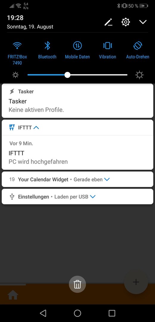

Ich habe alles wie in dem Video besagt eingerichtet, der einzige Unterschied ist, dass bei mir in der IFTTT App die Komponenten Alexa und statt SMS - Notifications notwendig sind. Ich weiß jetzt nicht genau wie ich das in Tasker einstellen muss, dass nicht auf die SMS sondern auf die Benachrichtigung reagiert wird.
Es läuft jetzt so: ich sage Alexa trigger Computer an - Alexa sagt: wird an IFTTT gesendet, dann kommt eine Benachrichtigung auf mein Smartphone von der App IFTTT: IFTTT PC wird hochgefahren.
Auf diese Benachrichtigung soll Tasker reagieren (die Benachrichtigung ist in dem Fall der Trigger) und den PC wecken (Plugin ist die App Wake On Lan) - Gerät wecken (PC ist ausgewählt)

hier einmal die Benachrichtigung, welche von IFTTT kommt:

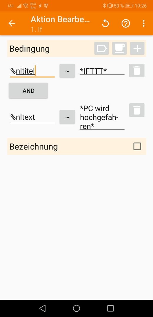

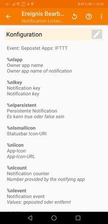

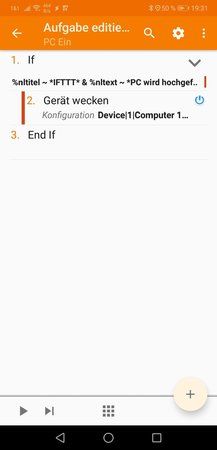

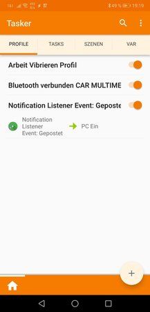

Ich habe es mal so versucht, wie ich es jetzt anhand deines verlinkten Posts zu Whatsapp verstehen konnte - so sieht das ganze jetzt im Tasker aus:

Sieht alles richtig aus.
Nimm mal den %nltitel raus aus dem IF, das nur noch %nltext als IF bedienung steht.
Und füg eine Benachrichtung hinzu nach dem Gerät wecken.
Alarm - Benachrichtung:Text= %nltext
Dann hast du noch eine Visuelle kontolle das der Task durchgelaufen ist.

Notification Lister braucht noch in den Androidgeräteeinstellungen zugriff auf die Benachrichtigung

Dem Notification Listener den Benachrichtigungszugriff zu geben, hatte ich natürlich vergessen^^
Den Titel aus dem IF habe ich auch raus genommen, die Benachrichtigung zur Überprüfung reingeschrieben (Habe da jetzt einfach Titel: Wol und den Text: Gerät wurde geweckt genommen)
Es funktioniert :D
