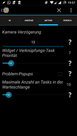

Edit2: wenn Haupttask nicht in nem profil ist, musst du in die Tasker Einstellungen --> Aktion --> Widget / Verknüpfungs-Task Priorität anschauen.
ist da z.b. 10 eingtragen musst du im Haupttask unter "Task ausführen" die Prio auf 11 erhöhen.

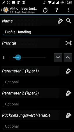

Screenshot 1 = Tasker Einstellungen
Screenshot 2 = Task ausführen
Tasker - Reihenfolge der Profile
Finde leider die Beschreibung im userguide nicht mehr.
Edit: Aber wenns ja geht ....

Bei Perfom Task unter Priority "%priority+1" eintragen. So ist Sie immer um 1 höher als der aktuelle Task und wird zuerst ausgeführt.
Funktioniert auch umgekehrt mit "%priority-1" wenn die Tasks gleichzeitig ausgeführt werden sollen.
