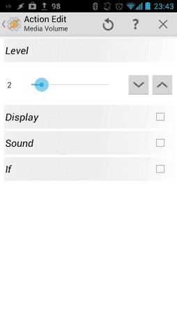

Es wäre super, wenn du es nochmal für ganz blöde erklären könntest: Wo kann ich denn eingeben, dass "%volm_neu" als Wert genommen werden soll? Ich hänge irgendwie in der grafischen Oberfläche und kann da nur den Wert verstellen:
attachment.php
Irgendwie komme ich da mit Google nicht weiter.
Edit: Habs raus, musste nur den "beginner mode" verlassen. Jetzt klappt alles so wie es soll, vielen Dank!

Also: Du gehst bei Tasker in die Einstellungen (Preferences) und entfernst da im Reiter "UI" das Häkchen bei "Beginner Mode". Dann kannst du alles so eingeben wie beschrieben.
Hier ein paar Screenshots dazu:
Reaktionen: Timo.S

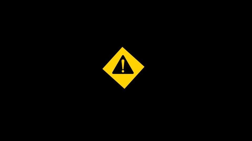

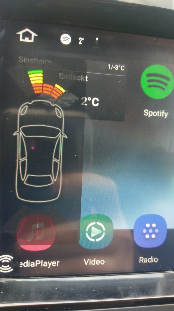

@bvbsoccer & @Spardas ich habe keine Rückfahrkamera sondern nur den Parksensor der mir optisch am Radio angezeigt wird ( siehe Foto) daher hab ich bereits am Android Radio in den erweiterten Einstellungen unter „prohibite reverse“ die Rückfahrkamera deaktiviert, da sonst nur ein schwarzer Bildschirm erscheint mit einem gelben Rufzeichen (siehe Bild) und das will ich nicht und ich denke mir das es daher nicht automatisch leiser bzw auf mute geschalten wird weil ich vielleicht wie schon gesagt das häckchein bei der Rückfahrkamera (prohibite reverse) ausgeschalten habe, weil unter diesen Einstellungen hab ich schon die Lautstärke anpassung beim Rückwärtsgang eingestellt ( -8 oder auf 0 stellen usw.) schon alles probiert und das leider erfolgslos, daher jetzt der versuch mit der Tasker App.
