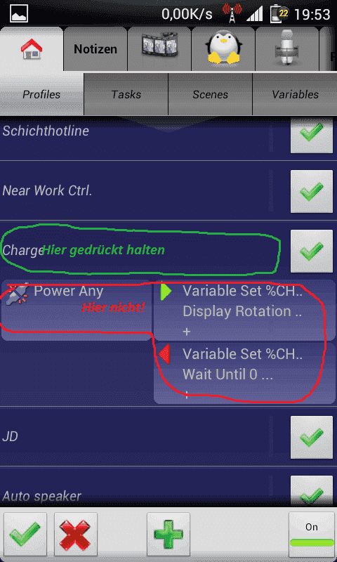

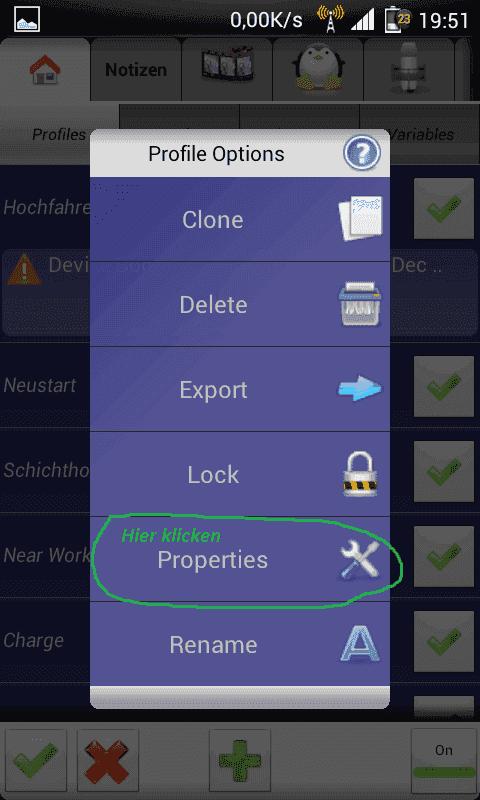

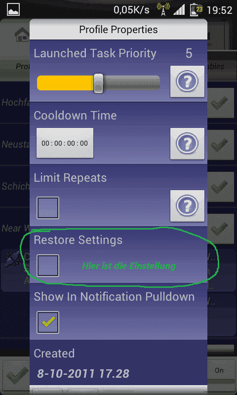

Das sind ja alles Status Profile, also muss es auch die Option "restore settings" geben. Solange die aktiv ist werden alle Einstellungen, die durch die Aktivierung eines Status Profils vorgenommen wurden, wieder zurück gesetzt sobald der Status wieder verlassen wird.
Reaktionen: xeenon
Ich finde das nicht :/ ich bin bei allem was ich finde lang drauf geblieben aber find nix.
Hier eine Bildanleitung ^^

Ahhhhh okay. Hätte man mir sagen können das ich noch denn beginner Mode drinnen habe :)
Nur zu hoffen das das auch der Fehler war. In den Profilen selbst konnte ich nämlich keinen finden.
