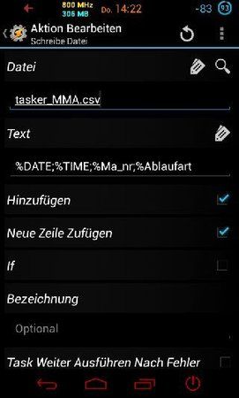

auch 2 Haken gesetzt?
Bei Hinzufügen + Neue Zeile zufügen.
Funktioniert bei mir gem. Screenshot in eine csv problemlos

Vielen dank für eure hilfe. Der hacken war bei append nicht gesetzt und dies hatte ich völlig übersehen^^ Läuft jetzt alles wie es soll. Gleich mal ne Szene gebaut zum an und ausschalten verschiedener logProfile
