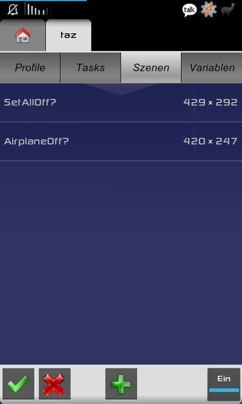

- 2 Dialoge (Szenen), die unter bestimmten Voraussetzungen Euren Willen umsetzen

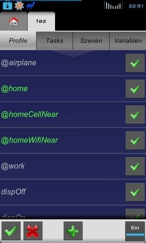

2. Im Tasker das Profil importieren. Dazu im Tasker Profil Tab den oberen unscheinbaren Pfeil nach unten ziehen. Dann erscheint eine weitere Tab Leiste oben. Auf den bestehenden Tab (meist mit nem Haussymbol) drücken und gedrückt halten. Dann könnt ihr "Importieren" wählen.

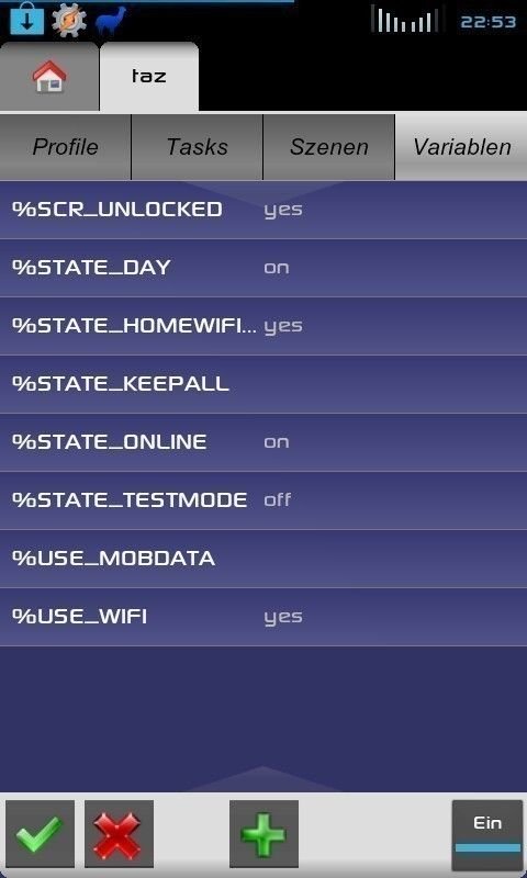

3. Dann die Variablen erstmal entsprechend der folgenden Hinweise setzen. Alle Werte für die Variablen kleinschreiben!
%SCR_UNLOCKED = yes, da ihr ja aktuell das Display an, also auch unlocked habt. Diese Variable ist nebenbei bemerkt nicht überflüssig. Erklärung: Schaltet man das Display (!!!auch aus dem Lockscreen heraus!!!) aus, so wird immer zunächst die Tastensperre deaktiviert, um sich dann außerhalb der Wohnung erst 5 min später wieder einzuschalten. Das könnte der Unbefugte unbewusst durch erneutes Screen off und on ausnutzen und somit Zugang erhalten. Das kann durch cleveres schalten dieser Variable verhindert werden. Die Tastensperre wird on Screen off erst dann deaktiviert, falls %SCR_UNLOCKED = yes. Die Variable hat wiederum erst dann diesen Zustand, wenn der Nutzer entweder die Tastensperre lösen konnte oder aktuell die Tastensperre aus ist und das Display angeschaltet wurde.
%STATE_DAY = on, da ihr ja bei Einrichtung erstmal alle "Tag-Features" testen wollt. Er geht automatisch beim nächsten Nacht-Trigger auf 'off'.
%STATE_HOMEWIFINEAR = yes oder no, je nachdem, ob ihr daheim seid oder nicht
%STATE_KEEPALL = leer lassen, es wird automatisch über das Screen Widget umgestellt
%STATE_ONLINE = on oder off, je nachdem, ob ihr die aktuell richtige Schnittstelle (WIFI oder mobile Daten) aktiviert habt oder nicht
%STATE_TESTMODE = off oder on, wenn ihr sämtliche Testhinweise (Vibrieren, PopUps, Infos, etc.) erhalten wollt, um die Funktionalität zu testen
%USE_MOBDATA = "nichts" oder yes, je nachdem, ob die aktuell richtige Schnittstelle "mobile Daten" sind oder nicht
%USE_WIFI = "nichts" oder yes, je nachdem, ob die aktuell richtige Schnittstelle "WIFI" ist oder nicht
%STATE_PULSESWITCH = "set" oder ihr drückt mindestens einmal dieses Widget, dann die Variable automatisch gesetzt
Sind die Variablen einmal passend gesetzt, müsst ihr eigentlich nie wieder daran rumfummeln. Sämtliche Profile, Tasks, Dialoge und Widgets sorgen für das korrekte Verändern der Variablen.

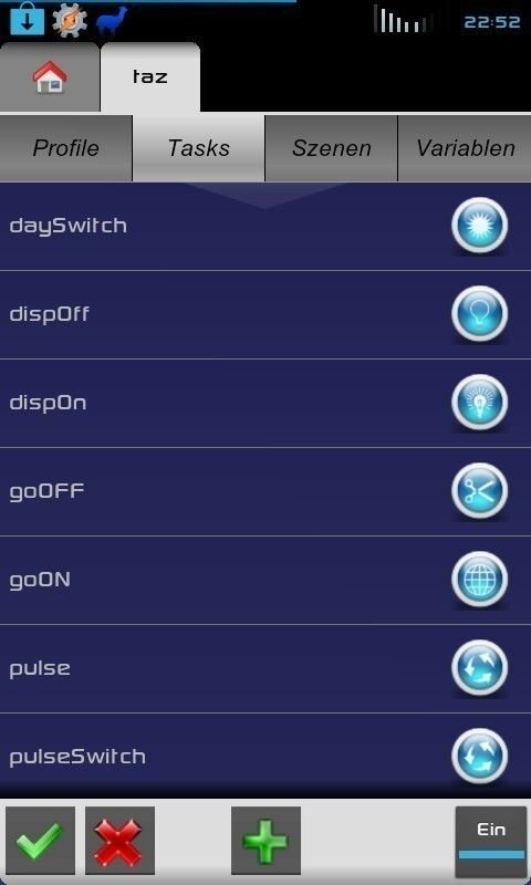

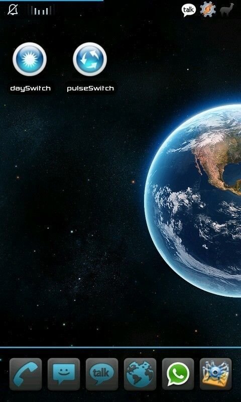

4. Dann zwei Tasker Widgets auf dem Homescreen platzieren und mit den entsprechenden Tasks, wie im Shot "Widgets" zu sehen, verknüpfen.

5.1. In den Tasks "@homeCellNear" & "@work" die Eingangsbedingung "Funkmasten in der Nähe" auf Eure Standorte trainieren. Hierfür zunächst die alten per Texteditor löschen. Dann auf Scannen gehen. Zum trainieren wiederholen. Nachdem ihr ein Weilchen in den Areas unterwegs wart könnt ihr auch die Lupe drücken und noch nicht ausgewählte Masten hinzufügen.
5.2. Das Profil "@homeWifiNear" auf Euer WLAN daheim einrichten. Danach empfehle ich in den Tasker App Einstellungen "WLAN Check" (@ Display on) & "Check ALL" (@ Display off) auf jeweils 300 sec zu stellen. Der Standard ist hier jeweils 600 sec, also 10 min.; er reagiert mit den Standardwerten m.E. zu träge. Behaltet jedoch im Hinterkopf, dass sich die Verdopplung der Checkintervalle negativ auf Euren Akkuverbrauch auswirken könnte. Bei Bedarf einfach auf Standard zurückstellen.

8. Die unter 4. eingerichteten Homescreen Widgets dienen dazu die Standardsettings zu overrulen. So könnt ihr bspw sagen, dass ihr aktuell immer online sein wollt. Wenn ihr mal durchfeiert, dann könnt bspw auch sagen, dass statt des Standard Nachtmodus nun bis zum nächsten Nacht Trigger Tag sein soll. So pulsiert er dann die ganze Nacht durch. Beide Widgets könnt ihr natürlich auch kombinieren.

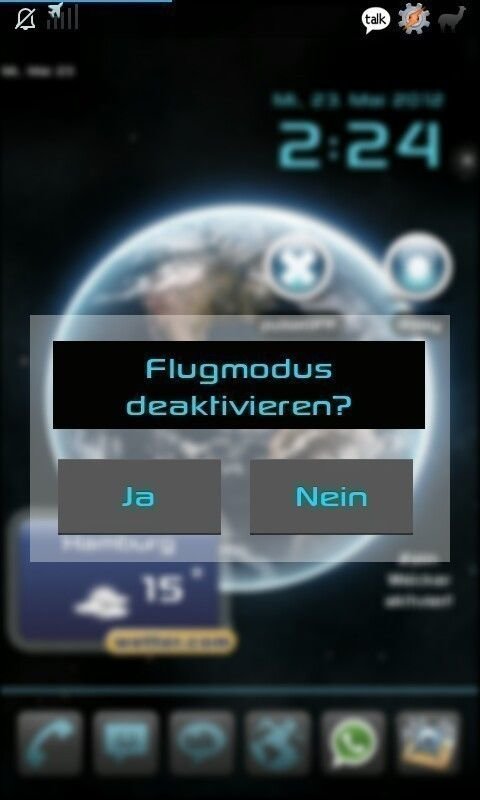

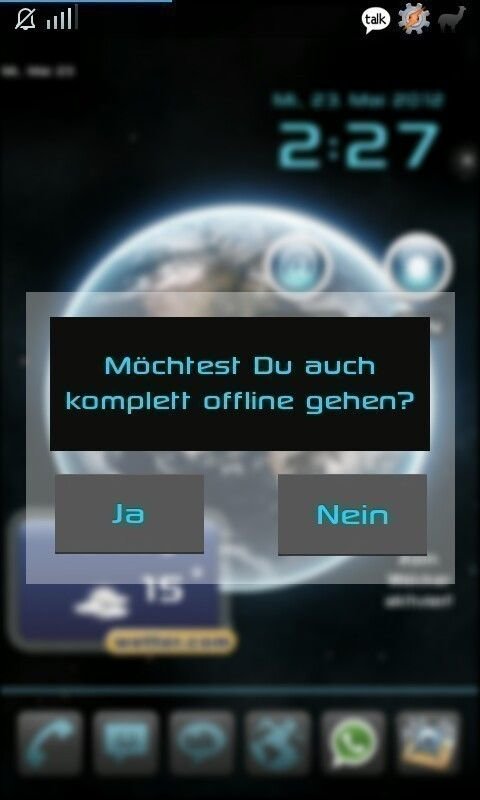

9. Flugmodus einschalten bedeutet eigentlich immer, dass er komplett offline geht, also auch alle Schnittstellen deaktiviert werden. Solltet ihr im "allwaysON"-Modus sein, so habt ihr über einen Dialog von mir aber die Möglichkeit die Schnittstellen online zu lassen. Flugmodus ausschalten bedeutet immer komplett mit den zur Area passenden Schnittstellen online zu gehen. Seid ihr im Flugmodus und schaltet das Display ein, dann werdet über einen anderen Dialog gefragt, ob ihr den Flugmodus deaktivieren wollt. Drückt ihr hier JA, dann macht er das und ihr geht gleichzeitig online. Das Ganze kommt aber erst, wenn ihr den Screen unlocked. Wollt ihr nur mal nach der Uhrzeit gucken, dann passieren keine derartigen Events.
