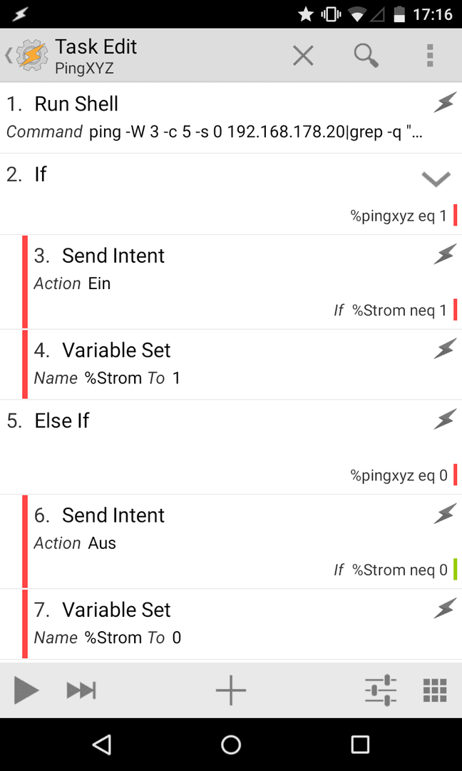

So in etwa hab ich das gemeint (du musst den intent ja jeweils nur 1x senden)
Profile: Ping Gerät xyz (42)
State: Wifi Connected [ SSID:* MAC:* IP:* ]
Time: From 00:00 every 2m Till 23:59
Enter: PingXYZ (63)
A1: Run Shell [ Command:ping -W 3 -c 5 -s 0 192.168.178.20|grep -q "100% packet loss"
echo $? Timeout (Seconds):0 Use Root:Off Store Output In:%pingxyz Store Errors In: Store Result In: ]
A2: If [ %pingxyz eq 1 ]
A3: Send Intent [ Action:Ein Cat:None Mime Type: Data: Extra: Extra: Package: Class: Target:Broadcast Receiver ] If [ %Strom neq 1 ]
A4: Variable Set [ Name:%Strom To:1 Do Maths:Off Append:Off ]
A5: Else If [ %pingxyz eq 0 ]
A6: Send Intent [ Action:Aus Cat:None Mime Type: Data: Extra: Extra: Package: Class: Target:Broadcast Receiver ] If [ %Strom neq 0 ]
A7: Variable Set [ Name:%Strom To:0 Do Maths:Off Append:Off ]
A8: End If

Danke genau das ist es probier ich heute abend aus, muss jetzt mal an den Herd (Klischee will bedient werden )
Danke das ich so nerven durfte. Ich sage dir ob es geklappt hat
wenn es denn (hoffentlich) klappen sollte, könnte man noch überlegen ob man in dem "else block" ggf. noch überprüft ob das handy deines mannes erreichbar ist (und er damit zuhause) und falls ja, den "abschalt-intent" nicht sendet

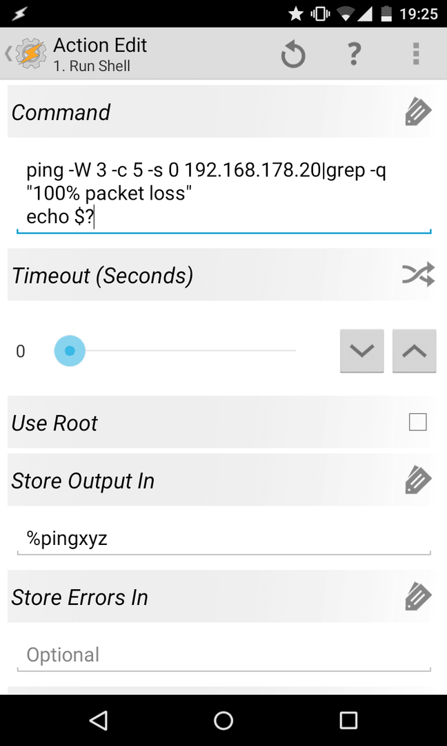

echo $? ]
gehört dies alles in die Command Zeile?
und bei der IP nehme ich an die meines Handys (feste IP)
ja alles in den run shell command bereich, wichtig ist das echo $? in einer neuen Zeile steht (oder alternativ so: ping -W 3 -c 5 -s 0 192.168.178.20|grep -q "100% packet loss";echo $? ) und ja die ip vom handy
Du kannst ja vorher mit einer Benachrichtung anstatt intent erstmal testen

Es funktioniert :)

der Fehler zuerst war das echo in der gleichen Zeile.
