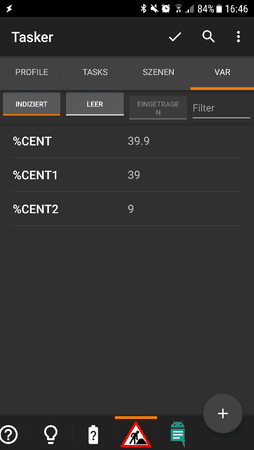

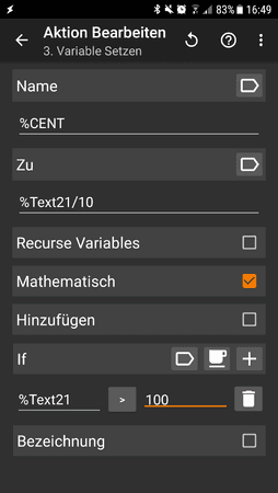

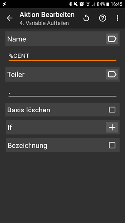

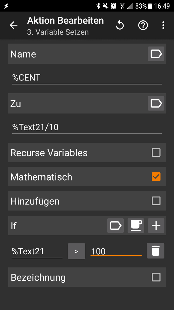

@Arioch
Muss du %Text21 durch 10 Mathematisch Teilen und dann wieder Teilen (.)
Reaktionen: Arioch
