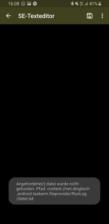

Getestet. Bei mir geht die Datei log-datei.txt zwar auf ist aber leer. Und diese Meldung kommt (siehe Bild).
Wenn ich die Datei im Solid Exploer öffnen gehts. Wenn die Datei log-datei.txt in einen unterodner im Taskerordner legen: zB Tasker/Test geht die Datei auch auf.
Es scheint mir das im Hauptordner das Wort Log eine resevierte Funktion hat.
Müsste man den Entwickler fragen wenn man es genau wissen will.
Lösung. Andere Dateiname oder eben in einen Unterordner.
