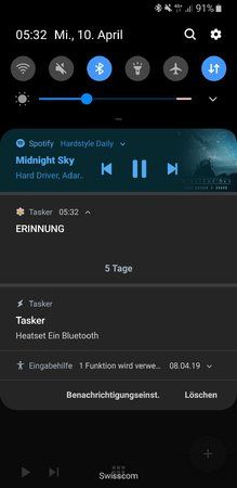

@rompe
Hier mein Lösungsvorschlag
Beim ersten Lauf kommt die Erinnerungen am selben Tag um 20uhr. Durch wegwischen kommt sie wieder am nächsten Tag um 20uhr ect.
Durch Klicken des 5 Tage Button(siehe Bild), kommt die Erinnerungen erst wieder in 5 Tage um 20uhr.
Download Link
Code Profil
Code:
    Profil: Erinnung Alle 5 Tage Oder Täglich (37)
        Cooldown: 600 Restore: no
        Zeit: Von 20:00 Bis 20:05
    Eingang: Anon (42)
        A1: Benachrichtigungston [ Titel:ERINNUNG Text: Icon:null Nummer:0 Sound Datei: Priorität:3 Repeat Alert:Aus Aktionen:(1) ] If [ %TIMES > %5Tage ]
Code für den Task für die Benachrichtigungensaktion
Code:
    Erneut In 5 Tage (50)
        A1: Variable Setzen [ Name:%5Tage Zu:%DATE Recurse Variables:Aus Mathematisch:Aus Hinzufügen:Aus ]
        A2: Variable Umrechnen [ Name:%5Tage Funktion:Datum-Zeit zu Sekunden Ergebnis Ablegen In:%5Tage ]
        A3: Variable Setzen [ Name:%5Tage Zu:%5Tage+432001 Recurse Variables:Aus Mathematisch:An Hinzufügen:Aus ]
        A4: Abbruch Benachrichtigung [ Titel: Warnung existiert nicht:Aus ]
Reaktionen: rompe, Mathens, cad und eine weitere Person
