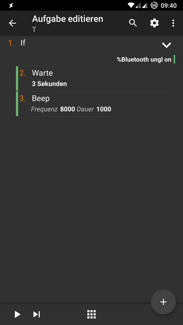

in einem task lasse ich mit meinen avr per Bluetooth verbinden. Da das ewig dauert in einer Schleife mit if. Wenn verbunden, soll ein ton ausgegeben werden.
Die Schleife bricht ab wenn er verbunden ist. Nach der Schleife soll dann der ton kommen. Egal was ich mache, der ton wird immer INNERHALB der Schleife eingefügt. Auch wenn ich die Schleife verschieben, ist der ton plötzlich drin statt dahinter.

OK hier der screenshot. Ist nur ein test. Beep soll hinter die Schleife.

@gene Da ist ja gar kein "End If"... Das musst du einfügen.
Sonst kann Tasker nicht wissen, was zur Ausführung bei "if" gehört und was nicht mehr.
So wie ich sein Vorhaben lese ist das doch aber egal. End If braucht man doch nur, wenn Befehle ausgeführt werden sollen, wenn die Bedingung nicht zutrifft oder hab ich da grad n Denkfehler!? 🧐
Dann ist ein "End If" notwendig, wie @holms schreibt.
