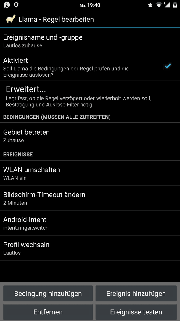

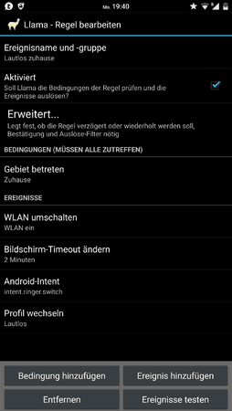

Hi Mugendon,
habe es mal so eingestellt und könnte funktionieren... Kann es leider nicht richtig testen, da ich derzeit im Urlaub bin. Aber manuell umschalten geht zumindest...
Eine Frage nur: du schreibst, erst intent dann profil... Als in einer Regel, nur die Reihenfolge der Ereignisse beachten? Oder eigene regeln mit zeitlichem Ablauf?
Alles in einer Regel und die Reihenfolge der Ereignisse beachten. Habe z.B. eine Regel "Lautlos in der Nacht", welche die Bedingung von 22-8 Uhr hat und dann zwei Ereignisse auslöst: Erst den Intent und dann das Profil auf lautlos stellt.
OK, verstanden... Wusste nicht, das llama mehrere Ereignisse in einer Regel auch numerisch abarbeitet
Also so:
Jupp so sollte es klappen :)
Wie gesagt, in der Theorie klappt es auch... Da geht beim testen der stern an und aus
Vielen Dank.
