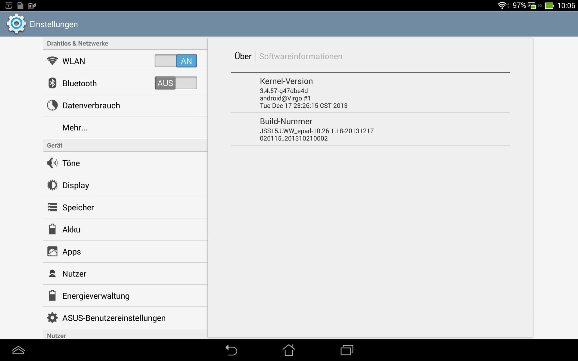

Ich habe die 18 jetzt auch drauf :thumbup:, scheint den Arbeitsspeicher zu schonen . Sonst sehe ich noch keinen Unterschied zur alten 4.3 .
Grüße C-P

@fuzzy59 : ich habe jetzt nicht vorher/nachher gemessen , aber ich habe keinen spürbaren Wärmeunterschied zum alten 4.3. mit der 17. Hat aber wohl gleichzeitig ein Kernel-update gemacht :thumbup:.
Reihenfolge war (ich hatte schon wieder 4.3 mit 17 drauf ):
Männle mit firmwareupdate
Apps anpassen
Kernel-update
Im Vergleich zu den Androiden mit 4.4 (nexus) mit identischer App- ausstattung immer noch mehr Arbeitsspeicher durch Android belegt ,aber weniger als beim alten 4.3.
Grüße C-P
