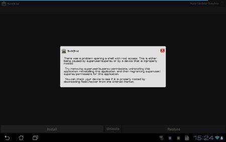

Hey Leute,
irgendwie habe ich Probleme mit BusyBox. Es lässt sich einfach nicht installieren.
Bekomme da dauernd diese Fehlermeldung. Gibt es Abhilfe? In der Super-User-App habe ich geschaut, aber dort ist BusyBox nicht aufgeführt.

hast du wie in der Fehlermeldung empfohlen Superuser/Super-su deinstalliert und wieder neu installiert?
Habe ich bereits getan.
Mein Root ist nun komplett weg! O.o

Nun wollte ich mich eben noch einmal der BusyBox Sache annehmen die nicht funktionierte, und hab die Superuser-App gelöscht, und neu installiert.
Und nun ist eben mein Root komplett weg.

aber kann es sein, dass du die beiden gängigsten su apps installiert hast? also superuser und superSU? weiß nicht ob es da nicht zu konflikten kommt!

Hatte ich schon mal beschrieben. Nach jb_update funktioniert root noch für alle bis dahin installierten rootapps und diese werden in su auch noch angezeigt. @DirtyIdiot hat auch schon dargestellt, dass nach Deinstallation von su dann aber auch für diese apps kein root mehr geht... :glare:
Superuser application - version 3.1.3 - is installed!
SuperSU application - version 0.97 - is installed!
beide apps zusammen können sich behindernd - versuch mal dies: geh in die supersu app und dort in die settings und dort dann die einstellung, dass du die Supersu löscht um "die andere" Rootapp zu verwenden... dann wird die supersu binary auch gelöscht und es bleibt nur die superuser
dann versuch dies: geh in die superuserapp, dort auch in die Settings und versuch die Binary zu aktualiseren - auch wenn sie dir sagt, dass sie aktuell ist wenn da müsste eigentlich eine superuseranfrage kommen
guck auch ob du usb debugging eingestellt ist
und in der superuser app natürlich, dass Superuseranfragen akzeptiert werden ;)

Hab mir jetzt ein Herz gefasst und es ge-unlocked. Und nun habe ich auch wieder mein Root.
