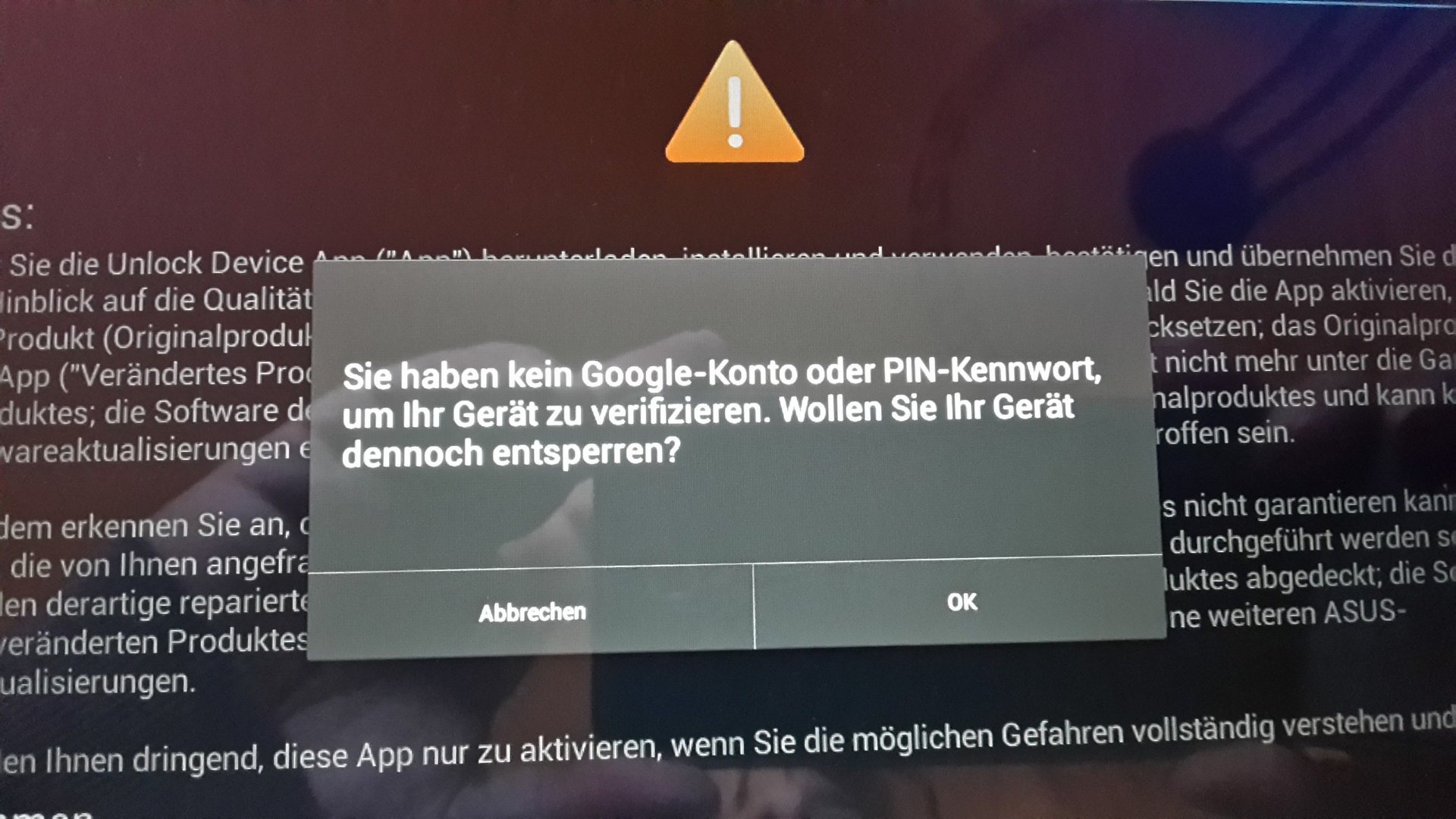

Hallo zusammen
ich wollte euch schreiben das ich auch verzweifelt versucht habe mein Asus tf300t zu entsperren ich hab es endlich geschaft ich habe einfach mein google konto von den tablet gelöscht und dann einfach noch mal probiert ohne konto dann kam die meldug " Sie haben kein Google - Konto oder PIN - Kennwort,um ihr Gerät zu verifizieren.wollen Sie ihr gerät dennoch entsperren? " dann habe ich einfach auf ok gedrückt und siehe da es hat geklappt
vieleicht hilft das für alle andere die es auch schon lange probieren

Aprilia67 schrieb:
Hallo zusammen
gruß
So das hat bei mir auch funktioniert. Vielen Dank :)
