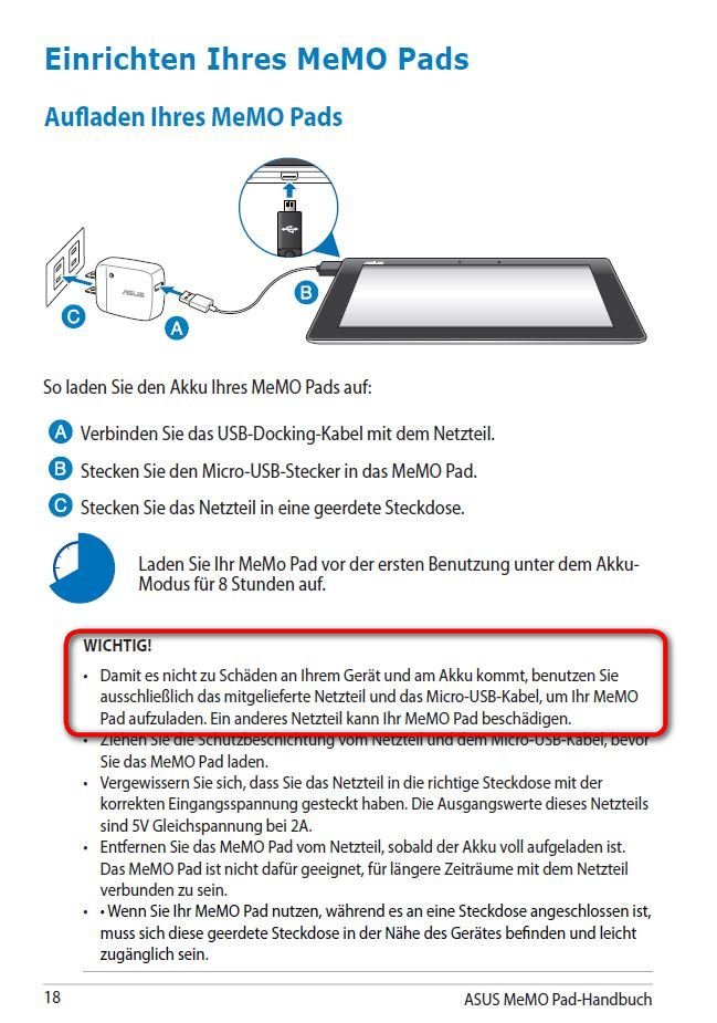

Ist bei mir auch so, dass der Akku schneller runtergeht als er geladen wird ... Kann es mit dem mitgelieferten Netzteil zusammenhängen ?
Gut möglich nur habe ich kein anderes zur Verfügung um es mal zu testen... hätte als einzige Alternative nur das Ladekabl vom S3. Da müsste ich mir mal die Spannungs-/Volt-... Angaben anschauen.
Asus rät davon ab andere Ladegeräte zu verwenden.
Mein Cynus T2 von Mobistel läd auch nur mit 50% der Acculeistung 2A Accu und 1 A Ladeleistug.
Beim 301T haben wir auch 5A Accu zu 2A Ladung.
