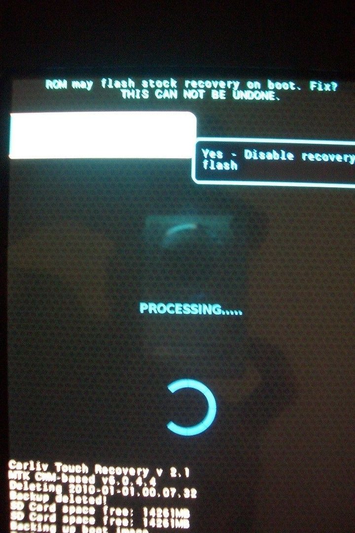

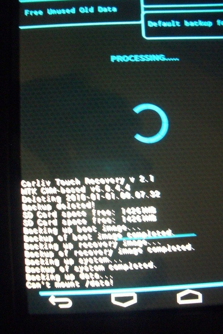

Moin , ich habe jetzt noch mal versucht ein Backup mit Carliv zu machen. Habe mal 2 Fotos davon gemacht, scheiß Quali, aber man sollte erkennen worum es geht. Auf dem 2. Bild habe ich 2 mal die zurück taste gedrückt, und dann stand das da. Hm, hat jemand eine Ahnung was das Problem sein könnte?
Also auf dem ersten Bild sieht man sozusagen das Ende, es bleibt genau so stehen und es geht nicht weiter.
Grüße

Hi
ich hab gerade mal bei mir getestet, da läuft das backup ohne prob durch.
geh mal auf mounts and storage im recovery menue und drück dort mount data, danach nochmal backup versuchen.
auf dem 2ten bild Yes Disable flash recovery drücken, das verhindert das das orig, stock recovery per "recovery from boot" wiederhergestellt wird.
Gruss Shoxx
Ok habe ich gedrückt, dann steht dort "Error mounting/data!" danach habe ich dann noch mal backup durchlaufen lassen, mit dem selben ergebnis wie auf dem bild :(.
dann drück mal im gleichen menü format data danach mount data, und nochmal versuchen.
komisch.....
Tja was soll ich sagen, dann noch mal du bist ein guter :)!!! Jetzt hat es geklappt, nach format data und mount data-Backup complete!! Danke mein Alter ^^ für deine Geduld und deine Hilfe. Eine gute Nacht. Und bis die Tage.
