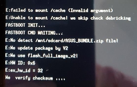

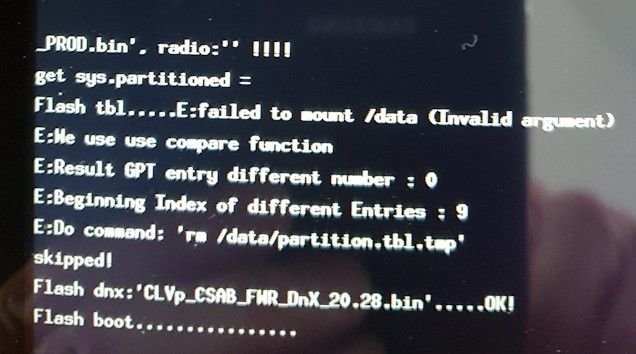

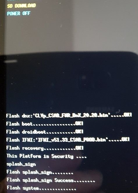

Mein ME302C hat es jetzt auch erwischt. Habe versucht, die Firmware zu flashen, das scheint auch geklappt zu haben. Bei neu Booten bleibt das Tablet aber wieder beim ASUS Logo hängen. Ich hab mal Screenshots von meinen Versuchen gemacht. Kann sich die bitte mal ein Experte ansehen und sagen, ob es noch Möglichkeiten der Rettung geben könnte?
erase cache mit fastboot hat auch nichts gebracht. Da muss man wohl von einem Hardware-Defekt ausgehen, oder?
