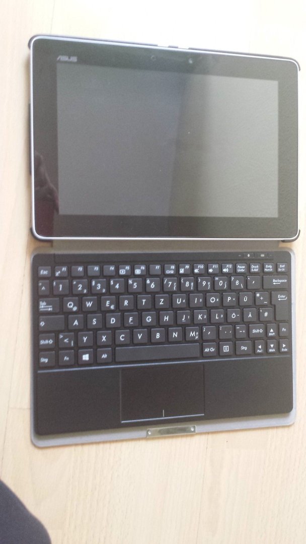

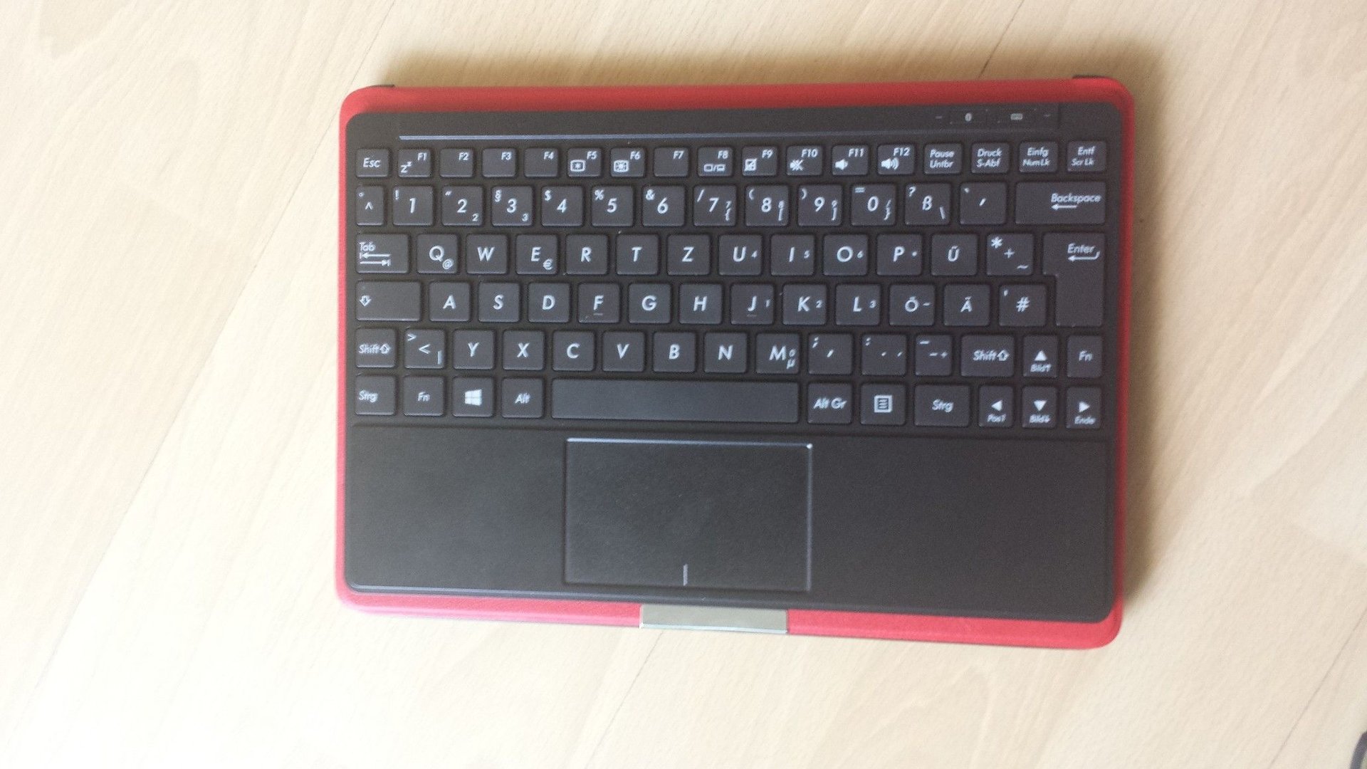

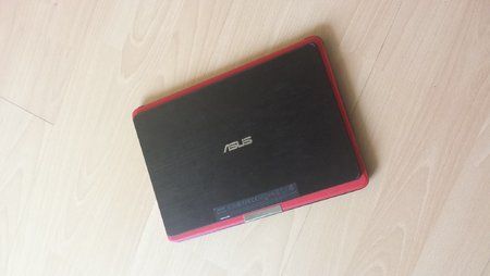

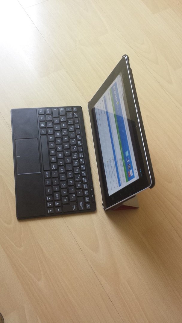

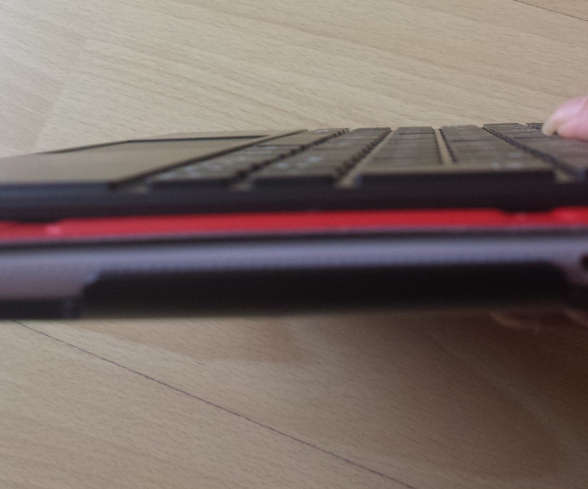

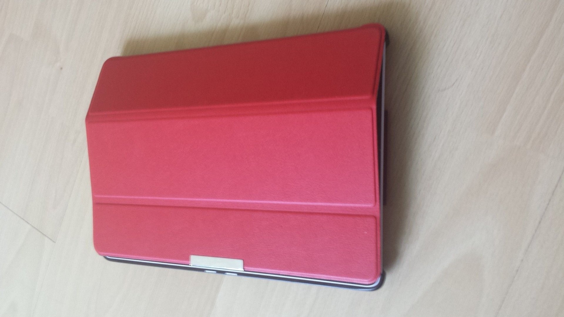

Ich habe mir die ASUS TransBoard Bluetooth Tastatur gegönnt.
Ist eigentlich für das VivoTab Smart, also die Windows 8 Version des MemoPads, funktioniert jedoch auch mit unserem MeMo Pad FHD und anderen Android Geräten perfekt. Es gibt sie in zwei Farben, schwarz und silber. Ich habe die schwarze mir zugelegt. Preislich liegt sie bei um die 49€. Man kann sie auch im Paket mit dem Transleeve für das VivoTab kaufen, jedoch hat das VivoTab andere Außenmaße, wäre also eine Fehlinvestition das Transleeve mit zu kaufen.
Die Tastatur ist gerade mal 5mm dick und hat auch ein Touchpad. Dieser hat auch Multitouchfunktionen (mit 2 Fingern scrollen)
Schreibgefühl ist ok, halt wie es auf diesen dünnen Tastaturen immer ist, man hat keinen großartigen Feedback der Tastenanschläge, aber es lässt sich gut tippen. Sie ist etwas kleiner als eine normale Tastatur, also ehr eine Netbooktastatur-Größe.
Beim ViVoTab wird sie im Kombi mit den Transleeve zwischen Deckel und Tablet gelegt. Rechts neben dem Touchpad ist sie magnetisiert, so das beim Zuklappen dann auch der Bildschirm ausgeht, das klappt auch mit dem Memo Pad FHD. Ich habe das IVSO Case, bei ihr passt die Tastatur jedoch nicht wirklich rein. Die automatische Abschaltfunktion funktioniert jedoch auch wenn man die Tastatur auf den Deckel des Cases legt.
Geladen wird sie über Micro USB.
Ist natürlich auch Windows fähig (da dafür gedacht). Funktioniert auch mit Linux, jedoch muss man sie da über die Kommandozeile pairen.
Im Anhang findet ihr noch ein paar Bilder. Beim 4. Bild seht ihr wie es ausschaut, wenn ich die Tastatur mit ins Case lege. Passt also nicht wirklich rein. Man kann zwar mit einem zusätzlichen Band es zum stramm schließen bekommen. Ich finde es jedoch nicht gerade toll, wenn die Tastatur direkt auf dem Bildschirm liegt(obwohl ich eine Folie drauf habe)
